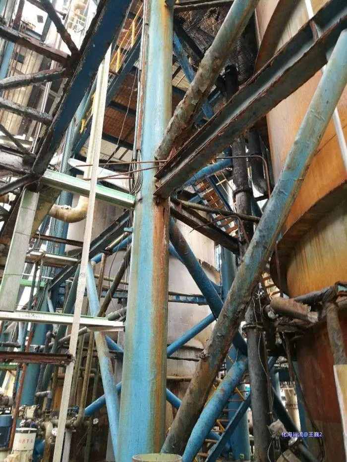

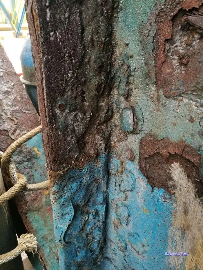

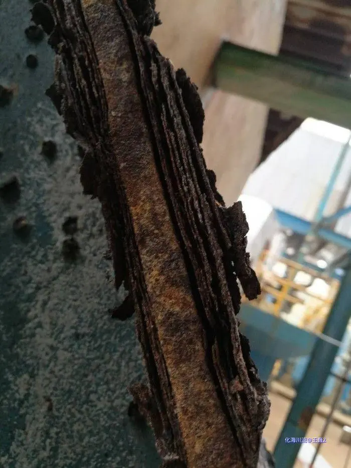

       以下钢结构是某石化加热炉附近的钢结构,防腐后经过4~5年的使用后的状况。为什么腐蚀这么严重?主要原因为,附近的大气中含有较多的硫化氢、二氧化硫、二氧化碳等工业气体,在与空气中水分接触,形成一系列的酸性水。这样会造成钢结构加剧腐蚀。

加热炉附近钢结构腐蚀严重的主要原因是大气中含有较多硫化氢、二氧化硫、二氧化碳等工业气体,并与空气中的水分形成酸性水,加剧了钢结构的腐蚀。
