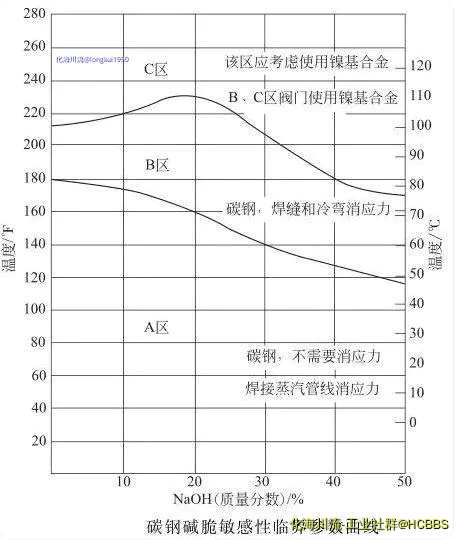

[求助] 求教这张图是哪本书上面的
2.2K |9
还请大神指点
谢谢

《金属腐蚀手册》第二十六章  主要金属材料等腐蚀图  7氢氧化钠  第542页
发表于 2024-5-7 09:41:04
多谢兄台 另外在SH 3059里面也有类似的图 只是上面两个出处的图的纵坐标都是°C 但是这个图里面是°F 估计还是在其他的书里面  详情 回复 发表于 2024-5-7 16:47

另外在SH 3059里面也有类似的图
只是上面两个出处的图的纵坐标都是°C
但是这个图里面是°F
估计还是在其他的书里面

GB20801中也有这个图,。

2020版的? 翻了一圈都没瞅到啊。。  详情 回复 发表于 2024-5-8 17:54

HG/T20581有个类似的图
之前提过一次https://bbs.hcbbs.com/thread-5662688-1-1.html

纵坐标能对上了,谢谢兄台  详情 回复 发表于 2024-5-11 13:09
