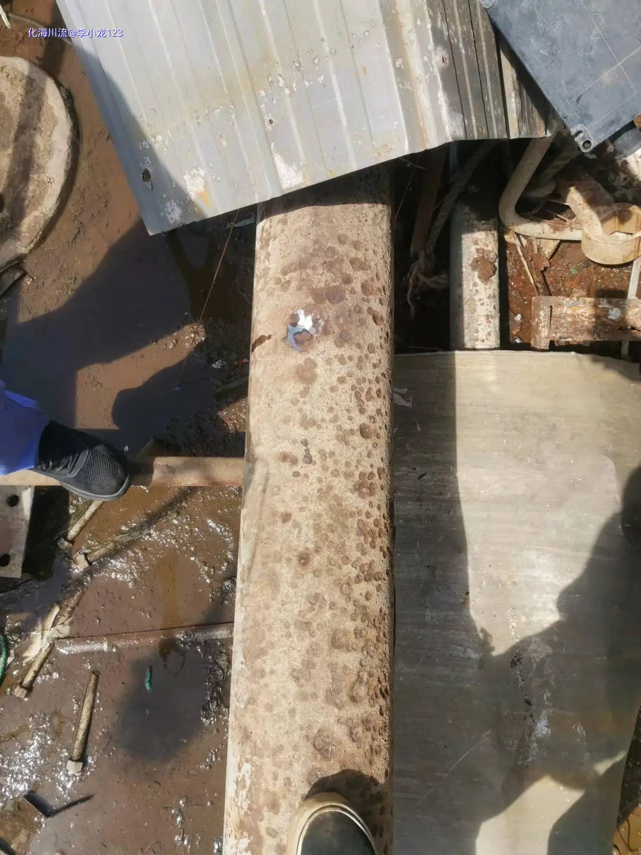

气相管道(介质:氢氮气)温度:180℃,运行压力23MPa,由于蒸发冷导风板破损长期飘水的情况下致使管道点状腐蚀,DN200管道腐蚀点厚度由35mm降低到25mm,请问是否存在安全隐患,在高温下是否更容易造成管道腐蚀?

气相管道在介质为氢氮气、高温180℃和高压23MPa的情况下,如果管道因为冷凝水滴落而出现点状腐蚀,确实存在一定的安全隐患。首先,管道原本厚度为35mm,腐蚀后降至25mm,这意味着腐蚀损失了约28.6%的原始厚度。在高温和高压的工作条件下,管道的强度和抗腐蚀能力尤为关键。
高温条件下,金属材料的腐蚀速率通常会加快,因为高温可以增加化学反应的速率和促进腐蚀介质的活性。此外,如果管道表面长期与水蒸气接触,尤其是当存在冷凝水时,会形成一个电化学腐蚀环境,加速局部腐蚀的发生。
考虑到这些因素,建议进行如下操作:
1. **检查和修复风板**:确保冷凝水不会再次滴落到管道上,避免腐蚀加剧。
2. **定期检测管道厚度**:使用超声波厚度测量工具检测管道整体和特定腐蚀区的厚度,评估其安全性。
3. **加强监控和维护**:定期检查和维护管道系统,尤其是在有损伤或腐蚀迹象的区域。
4. **考虑安全裕度**:评估当前的厚度损失对管道整体强度和安全运行的影响。
如果腐蚀情况严重或是在关键区域,可能需要采取更激进的修复措施,比如局部更换管段或者采用内衬修复技术,以确保安全运行。

问题没说清楚

水滴落在高温管道上是否更容易造成管道表面点腐蚀

从外表看,腐蚀不一定是运行期间造成的。怀疑你这根管道有很长一段时间是停运状态的,至少有几年了,原来外表有保温层,停运期间保温层吸水造成了保温层下腐蚀,应该有几年了

这属于局部减薄,需要按TSG D7005-2018 《压力管道定期检验规则-工业管道》的3.2.4进行评定判断,应该还需要其他数据

管道是长期运行的,外表面无保温,主要是滴水引起的

这个其实属于局部腐蚀,但是能否按照TSG D7005-2018中的局部减薄处理,还要打个问号的,因为这个是多点分布的,还需要考虑凹坑之间的距离。

180℃,23MPa,操作温度下许用应力126MPa的20#钢,计算壁厚23.03mm,已经很危险了
