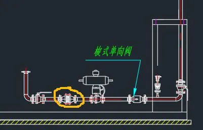

[求助] 装卸成品油橇块遇到一个不认识的图例,请高手指教
2.3K |12
tnt2007VIP会员 VIP会员 | 显示全部楼层 |阅读模式       最后访问IP天津市
有认识这个阀的吗?
发表于 2024-4-24 09:42:03
当前内容由会员用户名 tnt2007 发布!权益归其或其声明的所有人所有 仅代表其个人观点, 仅供个人学习、研究之用。
sdykxlh888VIP会员 VIP会员 | 显示全部楼层       最后访问IP山东省
有点像过滤器
发表于 2024-4-24 10:55:09
peck_pengVIP会员 VIP会员 化海川流M | 显示全部楼层       最后访问IP江苏省
会不会是阻火器?
发表于 2024-4-24 11:01:53
tnt2007楼主 VIP会员 VIP会员 | 显示全部楼层       最后访问IP天津市
阻火器应该不会,我觉得也像过滤阀,但不肯定。
发表于 2024-4-25 07:22:10
wwyyxxzVIP会员 VIP会员 | 显示全部楼层       最后访问IP广西壮族自治区
估计是阻火器,图片和阻火器一模一样,防止出事故后阀门不能及时切断回火
发表于 2024-4-25 07:44:22
shaoyuntpVIP会员 VIP会员 | 显示全部楼层       最后访问IP北京市
阻火器,过滤器应该有放净。最好还是看一下pid。
发表于 2024-4-25 08:57:21
sssawVIP会员 VIP会员 | 显示全部楼层       最后访问IP浙江省
如果是在装卸料管上的话,看上去应该是拉断阀。一般图例中都会有标注的吧。
发表于 2024-4-28 08:32:05
lxyddy2000VIP会员 VIP会员 | 显示全部楼层       最后访问IP浙江省
看一下设计料单,应该有材料说明
发表于 2024-4-29 07:42:40
Agares_bVVDVVIP会员 永久VIP | 显示全部楼层       最后访问IP江苏省
阻火器
发表于 2024-4-30 08:19:34
wx_硕良21648VIP会员 VIP会员 | 显示全部楼层       最后访问IP山东省
没见过这种型式的过滤器,看着像是阻火器,第一张图中间黑色部分应该是阻火元件,可能是网型阻火器或者波纹阻火器。
发表于 2024-4-30 11:33:24
八大哈VIP会员 VIP会员 | 显示全部楼层       最后访问IP瑞典
看着像阻火器,拉断阀在这里应该有用,但是又不像
发表于 2024-5-7 08:42:53
