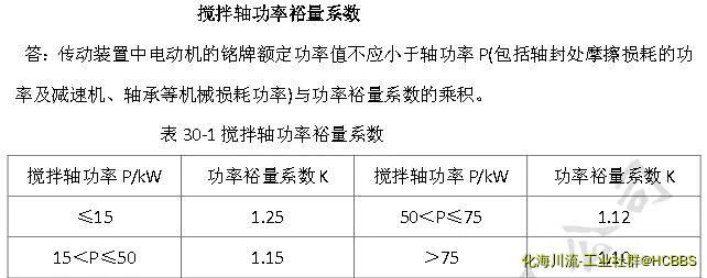

[原创] 搅拌器裕量系数
860 |2
搅拌器裕量系数
发表于 2024-4-7 14:24:21
.pdf
231.05 KB, 下载次数: 3, 下载积分:财富 -5 财富值
另需要【1  财富值】  [记录]  [预览]
搅拌器裕量系数
