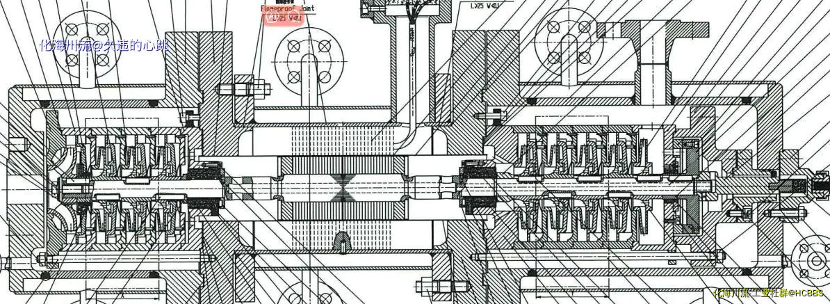

像这种对称的多级屏蔽泵两端都有止推轴承,为什么装上平衡盘后窜量会有1mm。难道说两端的止推轴承间隙会很大?有没有大神指导一下啊

像这类设备一定要以设备厂家提供的说明数据为准,止推轴承的间隙是可调的,通常使用垫片实现的。供参考。

这种泵的轴向窜量可达1.5mm

谢谢,说明推力盘与止推轴承之间的间隙也挺大了

推力盘也是止推轴承组件的一部分,你要学的东西太多

麻烦指导一下

压力多高呀 ?
