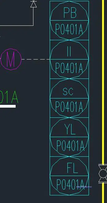

[求助] 求助PID图里仪表符号
1.7K |7
跳转到指定楼层
王艳_X0ro3VIP会员 VIP会员 | 只看该作者 回帖奖励 |倒序浏览 |阅读模式       最后访问IP广西壮族自治区
简介--求助各位大神,图里面那几个仪表符号分别代表的是什么?(PB,II,SC,YL,FL)-登录查看全文

silesiaVIP会员 VIP会员 | 只看该作者       最后访问IP湖南省
简介--PB代表压力变送器,II代表指示器 .-登录查看全文

hanhaigang128VIP会员 VIP会员 | 只看该作者       最后访问IP陕西省
简介--本帖最后由 hanhaigang128 于 2024-3-22 16:20 编辑 PB应该是push button,按钮,一般是DCS或PLC画面上的软启动或停止按钮;II是电流显示;SC是电机转速调节,给变频器的4-20mA或0-10VDC调频模拟量信号;YL是来自 ...-登录查看全文

竹篱茅舍VIP会员 永久VIP | 只看该作者       最后访问IP山东省
简介--PB应该是DCS启停 标准用HS表示 II DCS显示电流 SC频率给定 YL运行状态 应用YI FL故障状态 应用FI-登录查看全文

xinht1VIP会员 永久VIP | 只看该作者       最后访问IP江苏省
版主(海友)  |  头衔:  TA未设置
已绑手机   ★悬赏任务→ 发悬赏(0)  承接(0/1)
简介--电机上需要哪些信号,首先,输入信号,电流大小,从电流互感器上获取电流信号,故障状态,从热继电器的常闭触点上取信号,常闭触点受热断开之后出现故障信号,还有前边有提到的频率控制的输入信号,还有电机的启停按 ...-登录查看全文

简介--看首页图-登录查看全文
发表于 2024-3-19 14:08:48
简介--PID应有首页图,图例里应该有说明-登录查看全文
