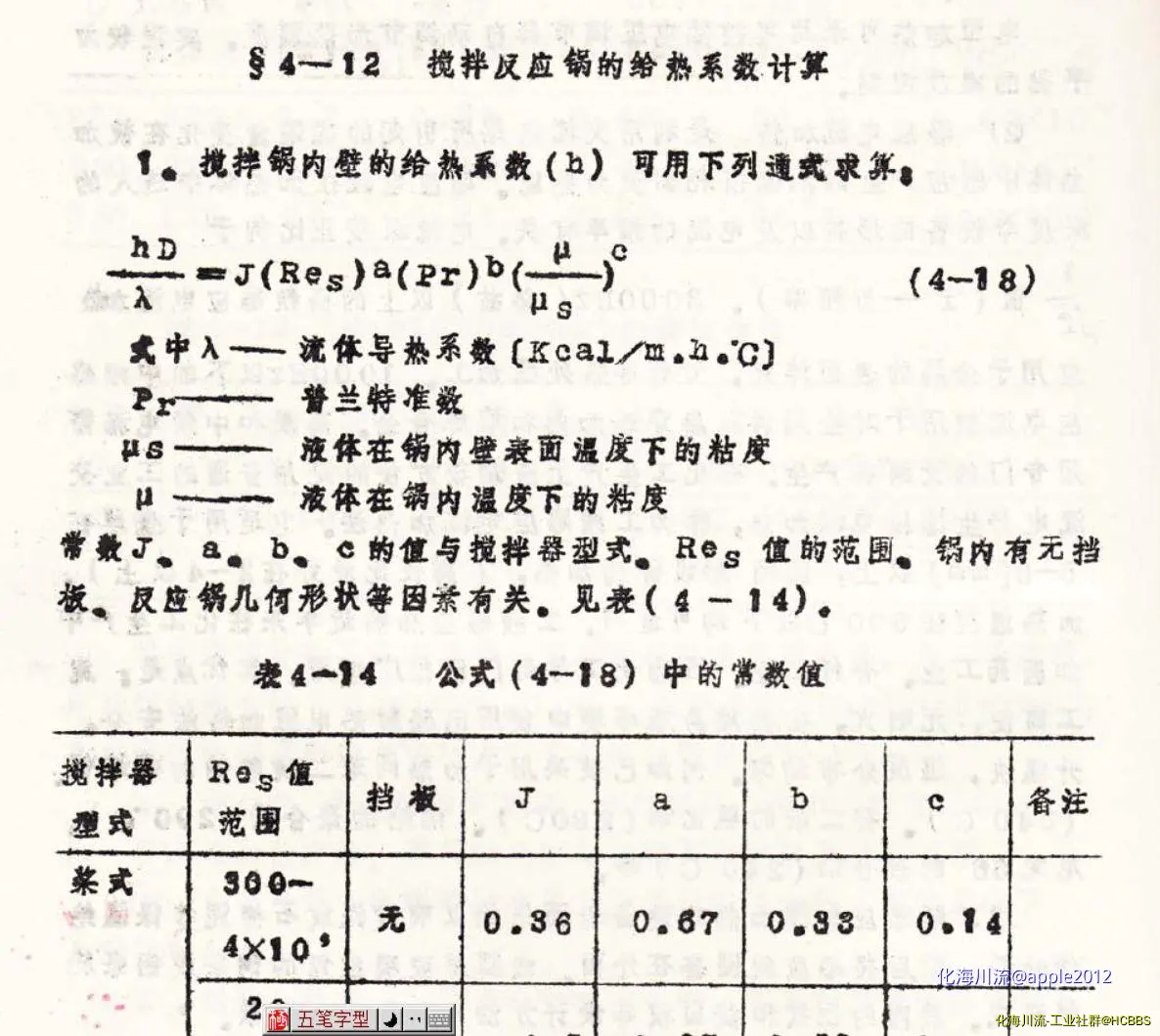

image.webp 哪位能说一下这个计算出自哪本书,谢谢!

之前做过类似的计算,参考 《化工原理》第四版 陈敏恒 和 《反应釜》 第一版 渠川瑾
也是有一系列桨叶数据,比如三叶布尔马金式,后掠式,平桨式这些,abc的值,还区分了夹套式和盘管式换热器,不同形式下配不同桨叶,传热系数不一样
