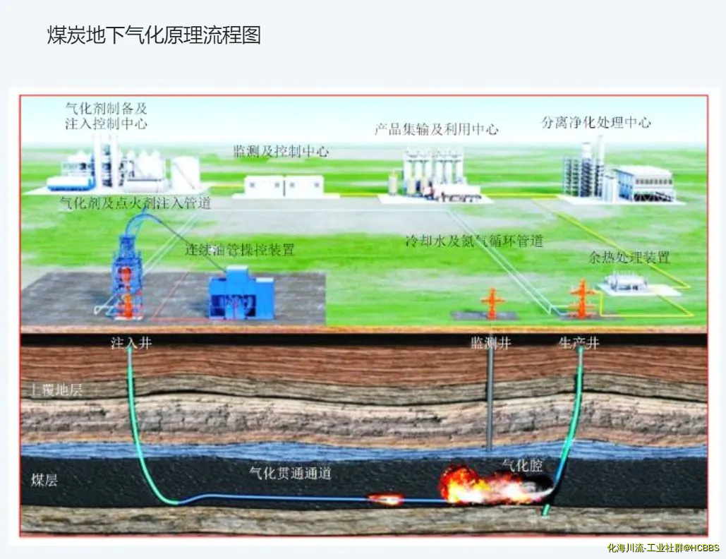

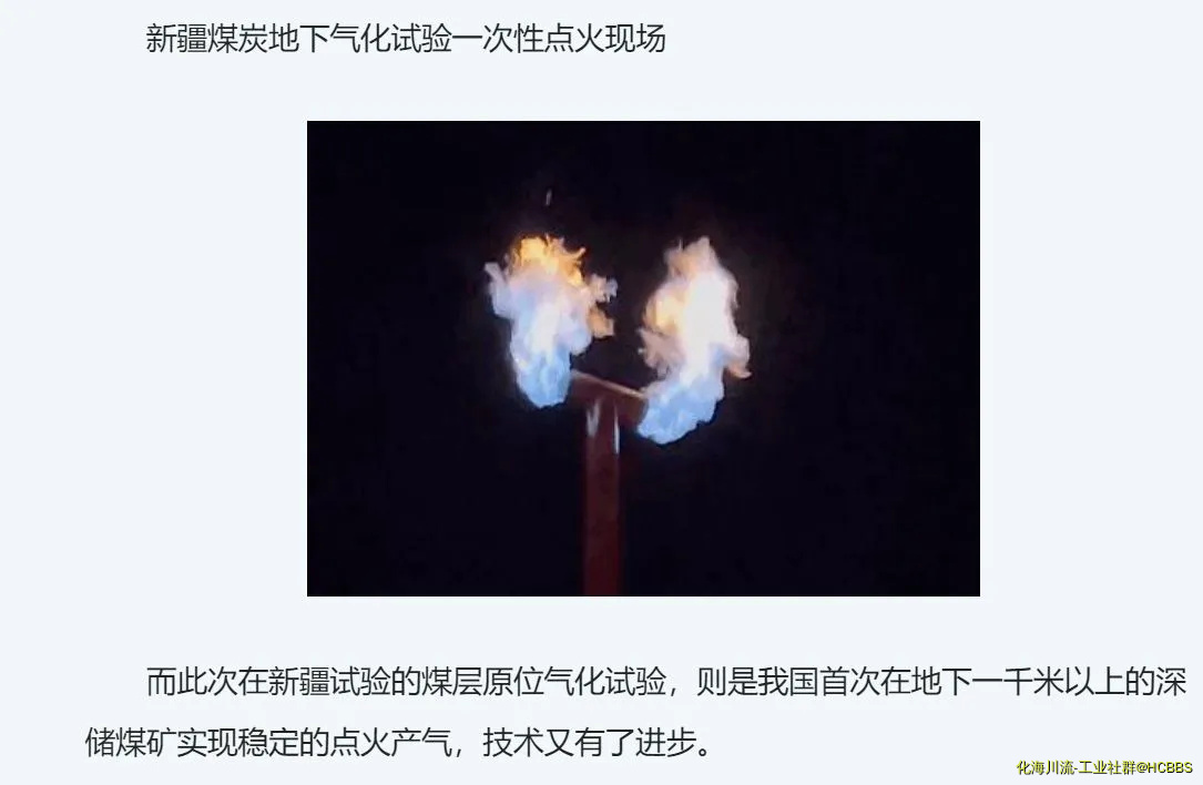

根据《科技日报》乌鲁木齐记者站 2 月 27 日电,近日,中国新疆亚新煤层气投资开发有限责任公司,在新疆完成了地下千米煤层的原位气化试验,实施试验的煤炭层一次点火宣告成功。那么,什么是煤炭原位气化技术,该技术相比煤炭开采技术,或者地面煤炭气化技术等具备哪些技术优势,未来具备怎样的发展前景呢?

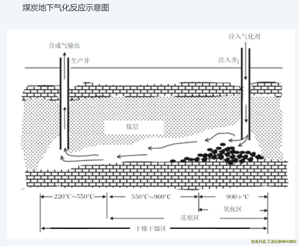

所谓的煤炭原位(地下)气化技术(UCG),顾名思义,就是将含煤层保持在原位不动,直接将其点燃并气化成为可燃气体,包括氢气、煤气、甲烷气等。这一技术省略了复杂的地下掘进采煤设备,减少了煤矿工人下井作业可能导致的安全问题,甫一提出就被认为是很有前景的煤炭工业技术。
但煤炭原位气化技术的想法是比较好的,实现起来却并没有那么简单,早在上世纪 30 年代,苏联煤炭工业就曾经试验过地下原位点火产气技术,试验地点就选择在目前的顿巴斯煤田。这一区域煤矿储量极高,且煤矿埋藏深度较浅,正适合打出垂直孔向地下灌水或者空气,煤层燃烧后水煤气从产气通道涌出地面,但由于火焰燃烧状态难以控制,最后试验没有达到预期目的。
而上世纪 50-60 年代之后,欧美各国开始试验深储煤层气化技术,并先后发展出了诸如直井式、U 型水平井式、多分支水平井式等等多种地下井式煤层原位气化技术。相比比较早期的钻孔式地下气化技术,井式原位气化技术具备燃烧过程较为稳定,控制效能较好,产能稳定高效等优点,但同样存在钻井成本高,人员初期依然需要进行地下作业,对于钻井区域地质条件要求较高等缺陷。

为此,各国又开始考虑使用无井式钻孔的方式,控制地下煤层点火、原位燃烧,中国煤炭工业则在 2006 年开始研发无井式煤炭原位气化技术研究,在 2007 年进行了成功的试验。尽管在试验过程中遭遇到了诸如煤层渗水等问题,但经过技术攻关后均予以了解决,最早在乌兰察布实施的无井式煤层原位气化试验区域,现在依然在稳定产气中,造就了较高的经济效益。
