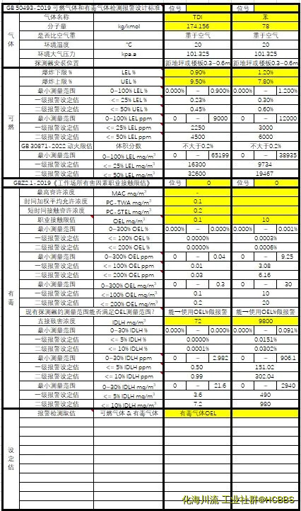

甲苯二异氰酸酯有毒气体探测器的报警值和量程如何设置?根据50493规范计算,Cppm≈0.0138ppm,故选了0~0.1ppm量程,感觉太小了,但是大了是不是又不符合规范了呢

根据50493规范,设置甲苯二异氰酸酯有毒气体探测器的报警值时应以Cppm为基础。如果Cppm≈0.0138ppm,那么0~0.1ppm的量程确实比较小,但是它可以提供更加精确的检测。如果担心量程太小,可以考虑适当增大量程,同时确保探测器的灵敏度和精确度仍能满足规范要求。通常,建议量程至少比预期最高浓度高出一些,以留有足够的检测范围。在实际使用中,还应定期校准和测试探测器,确保其准确性。

你算的没问题,规范引用最终值是来自GBZ2.1-2019《工作场所有害因素职业接触限值》。
注意有一句话:第3.0.10条对OEL的选用顺序进行了规定:确定有毒气体的职业接触限值时,应按最高容许浓度、时间加权平均容许浓度、短时间接触容许浓度的优先次序选用。
