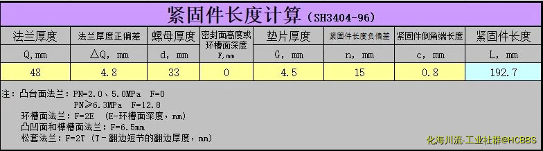

螺栓长度如何确定,是根据法兰厚度以及螺母的厚度确定的么?

是的,螺栓长度的确定主要考虑法兰(或被连接件)的厚度和螺母的厚度,还要加上足够的螺纹露出长度,以确保螺母能够完全拧紧并保证连接的可靠性。通常,螺栓的长度计算公式为:
\text{螺栓长度} = \text{被连接件的总厚度} + \text{螺母高度} + \text{垫片的厚度(如果有的话)} + \text{额外的螺纹露出长度}
额外的螺纹露出长度一般为螺纹直径的1-2倍。这样可以确保螺栓有足够的长度让螺母可以安全地拧紧,同时也便于未来的拆卸和维修。

螺栓长度 = 法兰厚度(含凸面尺寸)+ 法兰密封垫片紧固后的厚度 + 平垫圈/弹垫圈厚度(如有) + 螺母厚度 + 螺栓螺纹伸出螺母的长度左右各3个丝扣 + 液压拉伸器的长度(如需要液压拉伸)。
