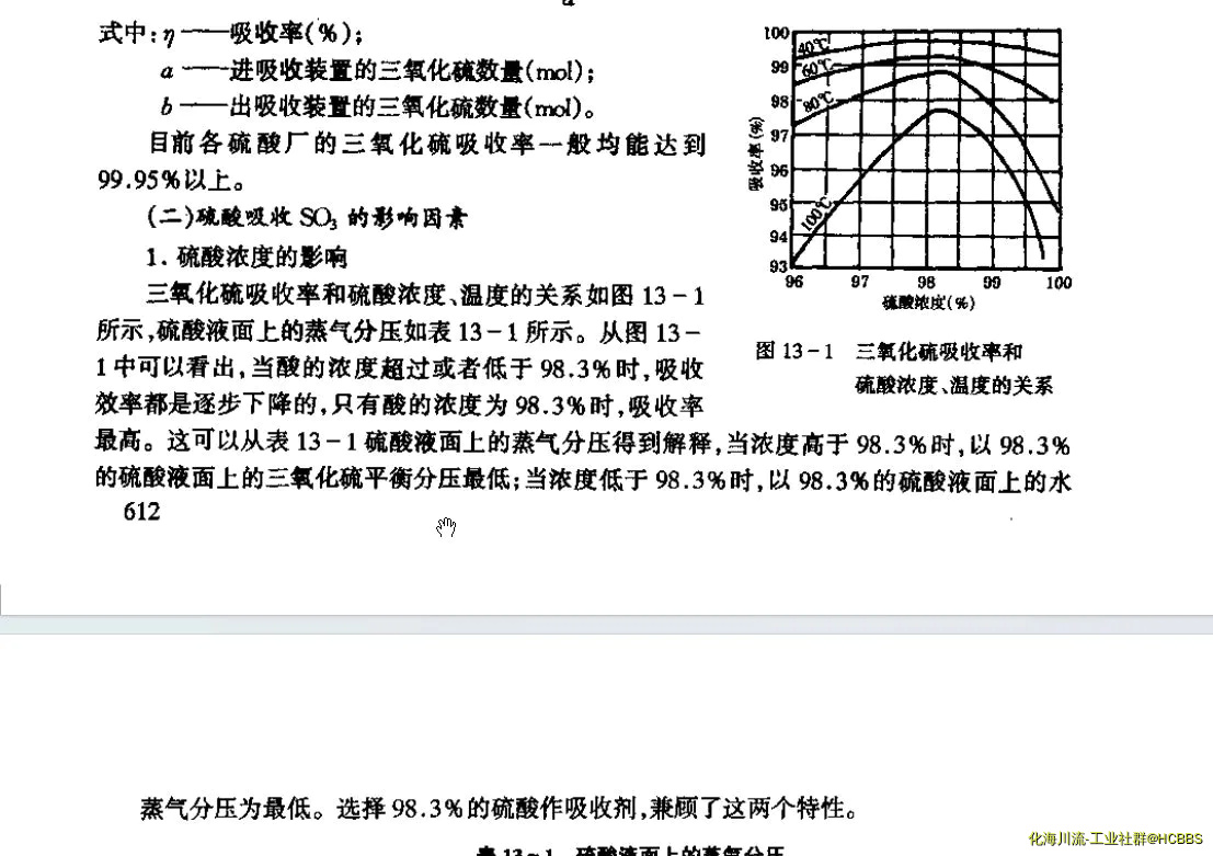

硫酸吸收三氧化硫采用浓度大于95%硫酸好还是采用浓度低于10%硫酸好?

吸收三氧化硫通常采用浓度大于95%的硫酸更合适。这样可以减少生成的硫酸的稀释,提高生产效率。低浓度硫酸不利于三氧化硫的吸收且会产生大量稀硫酸,增加后续处理难度。

看目的,生产硫酸好像是用高浓硫酸去吸收,得到高浓的硫酸去卖
如果是处理三氧化硫废气,以吸收率为主,用低浓度吸收。不过低浓度硫酸好像也没合理的用途,为了环保效果碱洗更好

硫酸吸收浓度98.3%最佳

硫酸生产中,一般都是用浓硫酸吸收三氧化硫,形成更高浓度的发烟硫酸,然后根据产品需求再稀释成相应的浓度的浓硫酸。
用浓硫酸吸收三氧化硫,比用水或稀硫酸吸收三氧化硫要好很多,一是可以避免过度放热而影响设备的安全性,二是可以减小存储硫酸的容积。

这是从《硫酸工作手册》中截出来的,如下图: 1.webp 2.webp 3.webp
