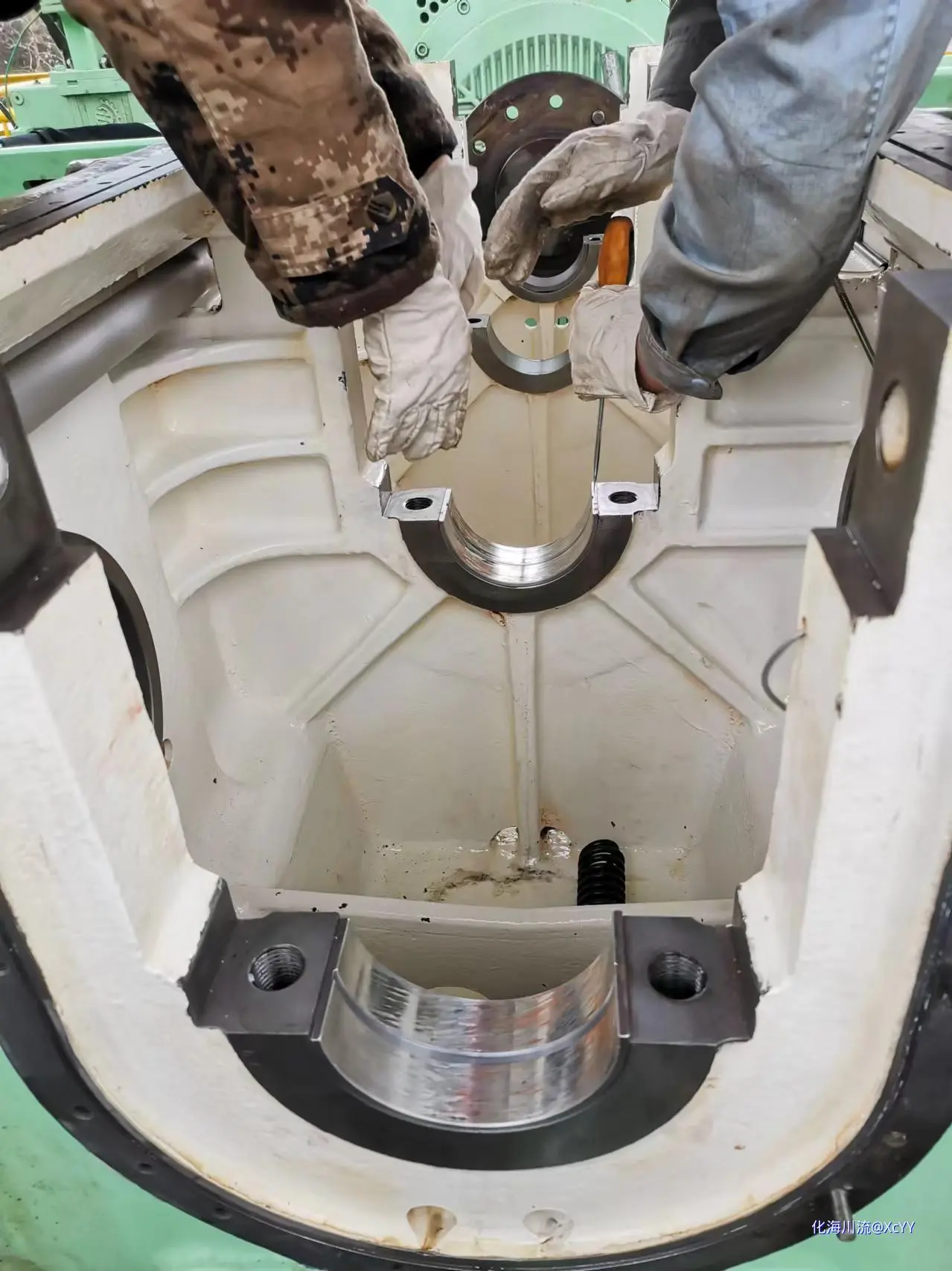

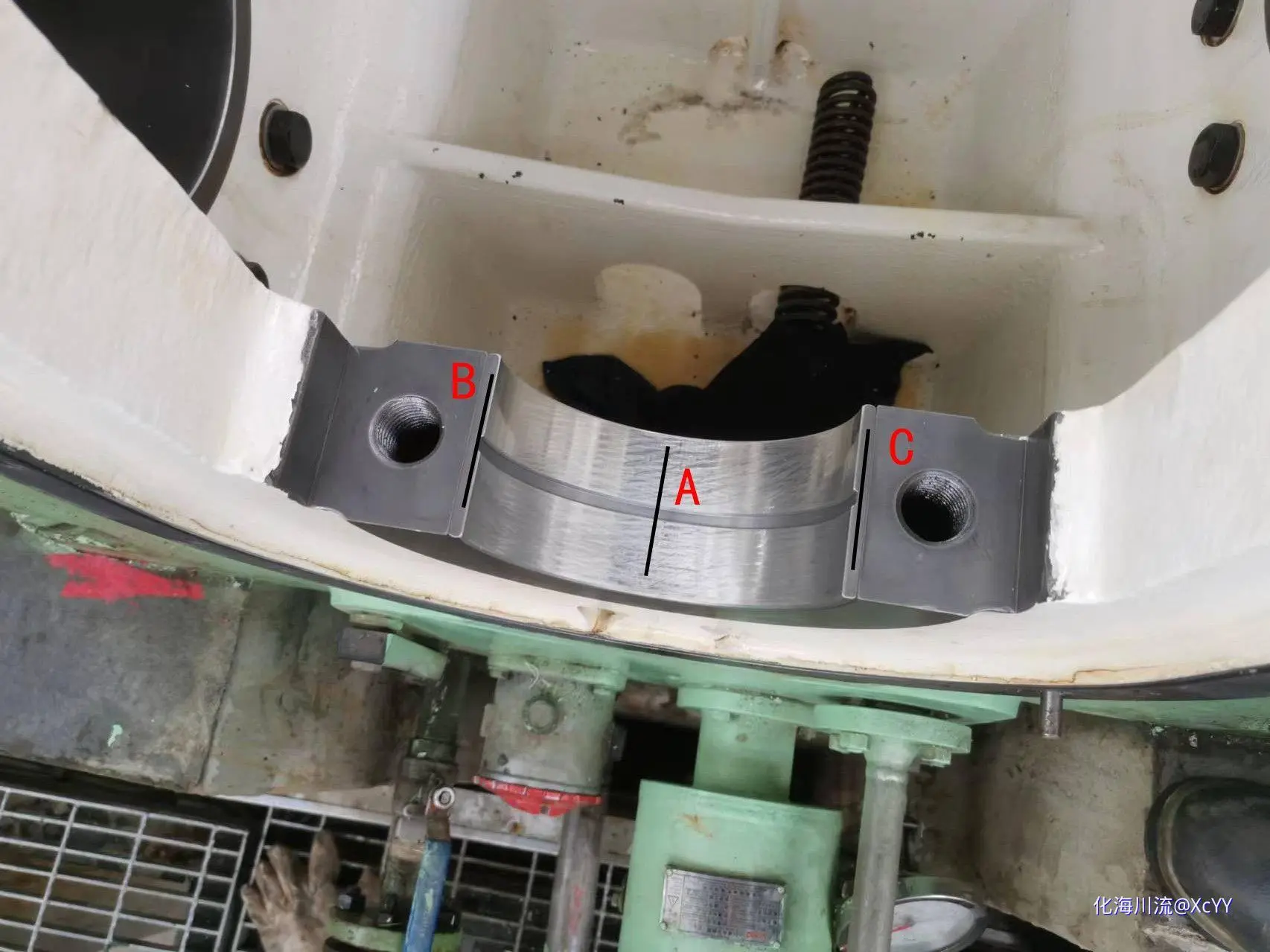

求助各位大神,我们这是一台4缸活塞机,测量位置曲轴颈直径为120mm。我们需要测量主轴瓦与曲轴颈的径向间隙,我们的测量方法和厂家的测量方法结果不同,请问哪个对?
我们的测量方法:轴瓦间隙=铅丝A-(铅丝B+C)/2   ,铅丝A.B.C(我们压过后都是0.07),结果径向间隙我们算的为0mm
厂家的测量方法:轴瓦间隙=铅丝A,A(压过后为0.12),厂家测得径向间隙为0.12
检修标准合格范围也为0.12-0.18mm,
请问我们的测量方法为什么不对?

曲轴箱图
曲轴箱图
压铅丝方法图
压铅丝方法图

你的测量方法没问题,但是现在B、C位置一般不用铅丝而是用白钢片且面积与轴瓦连接面面积相等,铅丝容易造成偏差
你的计算错误
轴瓦间隙=铅丝A+(铅丝B+C)/2
按你的测量值你的间隙应为0.14

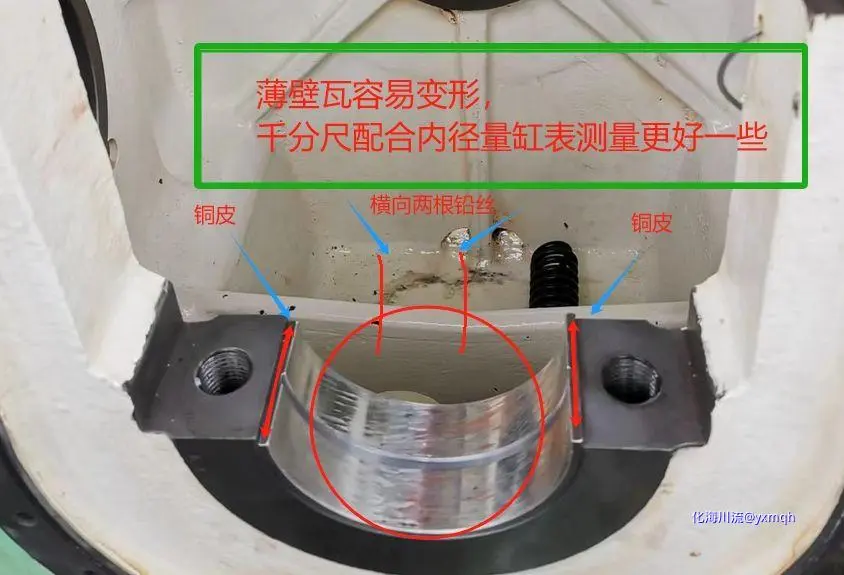

原理没问题,但想测量准确,注意细节。
1、薄壁瓦,在瓦口一般放铜皮,顶端放铅丝就好了,铅丝要横向放,放两根,如附件图所示。注意,一般根据轴径大小,我们大概就知道轴瓦间隙的一个范围,例如300的轴径,轴瓦间隙一般在0.4-0.5mm之间,那么放铅丝的时候就要放直径大于0.5mm的,建议放0.7左右的,瓦口放0.1mm厚的铜皮,这样压铅法测得比较准确。
2、看楼主图片ABC,A怎么放在下瓦上面了?其实往复机的座瓦(主轴瓦)使用千分尺跟内径量缸表测一下就行了,不用压铅丝,来回吊曲轴比较麻烦。我们一般都是先测量一遍,看接触面积时,一并用压铅法测一遍座瓦定间隙,侧隙用塞尺就行。
发表于 2024-2-22 14:01:31
轴瓦间隙测量
轴瓦间隙测量

薄壁瓦,尤其往复式压缩机的,无论座瓦还是大头瓦,还是小头瓦。建议用千分尺测量轴径,用内径量缸表测量孔径,相互比较就好了。瓦背紧力也是如此

感谢 说得非常仔细了 另外如果从图片的方向看 是不是应该是纵向放铅丝(顺轴的方向),如果叫横向,那就是垂直于轴向了  测得的间隙值 是不是要减去铜皮的厚度(0.1mm) 才是间隙值
发表于 2024-2-27 07:31:15
对对对,是顺向,写错了  详情 回复 发表于 2024-2-28 08:47

B/C,是一边一个铜皮,它俩不能相加啊,关键把A的数值取平均数就好了,A是铅丝,铅丝会被压扁,有的地方压的薄,有的地方压的厚,最薄的+最后的,除以2,就是瓦顶间隙,那么这个瓦顶间隙是被B和C共同抬高的,所以要剪掉铜皮的厚度,那么就是瓦顶的实际间隙了。
B和C铜皮厚度是一样的,他俩不能相加,就像四个人抬轿子,均抬起半米,那么轿子的高度也就只有半米,道理是一样的。

如果大概知道轴瓦间隙,或者看图纸技术要求,轴瓦间隙就是0.35mm。为了验证,重新测量,那么我们直接顺着轴放两根直径0.5mm左右的铅丝也行,弄点黄油把铅丝粘到轴上,一般放两根,在十一点和一点方向,长度为轴瓦宽度的2/3。我说的这些,书上没写,只是经验告诉我们这样做会更加接近实际数值。
为什么放0.5mm铅丝,因为铅丝不能无限压扁,轴瓦巴氏合金层也比较软,如果放1.0mm的,铅丝要被压扁2/3,一是不准确,二是会伤瓦面。
