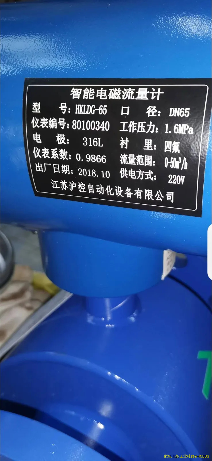

某品牌电磁流量计与西门子1200进行通信,PLC可以对累计流量的整数部分进行清零修改,小数部分无法修改清零修改,用电脑通过串口软件通信修改,也是整数部分可以修改,小数部分不可以,求助下!

如果电磁流量计的累计流量小数部分无法通过Modbus通信进行修改,可能是设备的通信协议本身就不支持小数部分的修改,或者小数部分的修改需要特殊的指令或者权限。可以查阅该电磁流量计的用户手册或者技术文档,确认是否支持小数部分的远程修改。如果手册中没有相关信息,可以联系生产厂家的技术支持获取帮助。同时,确认PLC和电脑串口软件的设置是否正确,包括寄存器地址、数据格式等。如果所有设置均正确无误,而小数部分仍然无法修改,那么很可能是设备协议的限制。

整数部分数据类型是:long ,小数部分数据类型是:int,是否小数部分数据类型设置long了?

数据类型不同需要单独复位?
