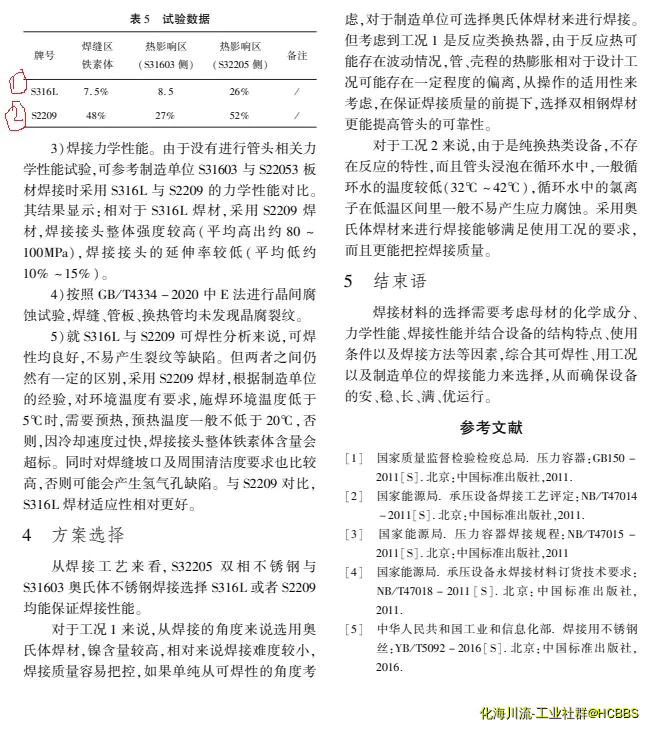

请教专家们,S22053与S30408的板材对接采用哪种焊材更合适?ER309、ER309LMo、ER2209

按双相钢焊材

合适的焊材是ER2209。这种焊材能更好地适应双相不锈钢S22053和奥氏体不锈钢S30408之间的焊接,因为ER2209能够提供接近双相不锈钢的力学性能和耐腐蚀性能。

ER309L、ER309LMo、ER2209

用ER309就可以
