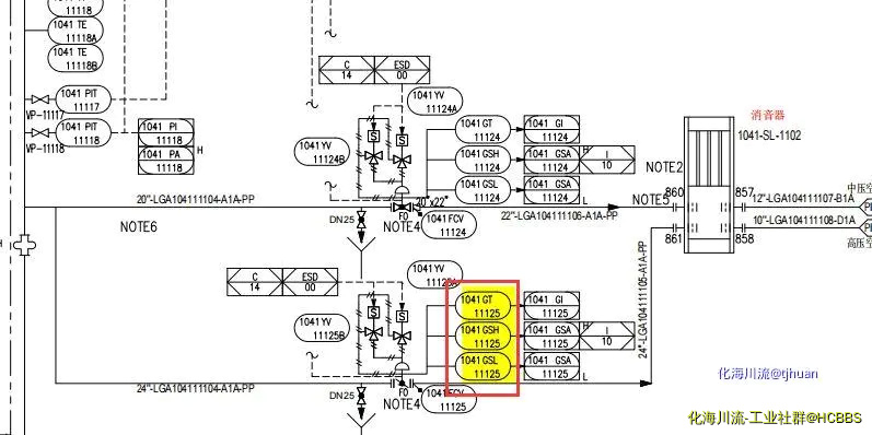

1、请问各位大佬,GT、GSH、GSL分别代表的是什么意思?谢谢回复。

另外图中联锁  C 14,从哪里去找到它的介绍?谢谢

GT为阀门定位器,GSH、GSL分别为开、关限位开关

GT应该是阀位变送器  发表于 2024-1-21 08:26

感谢大佬回复,回讯一般不是ZSO和ZSC的吗?  这还整个H、L。。。。。。

一般用GT表示气体检测器变送器。GSH,GSL代表高低报警。看看流程图的图例吧,有没有注释,或者有没有其他详细数据表。可能检测泄露吧。

GT我们厂子表示 可燃气报警器

G气体检测,S连锁,H高,L低,T变送器

你这应该是个安全仪表连锁,你倒查I/10

C14通过ESD引发的,而ESD是紧急停车,一般情况下是紧急停车按钮按下

从PID图中可知GSH、GSL为就地现场仪表,所以应为阀门开、或关等限位开关,一般PID图中用ZSO和ZSC表示阀门限位开关的比较常见,不过各种工艺包对仪表的表示可能有各自的标注方法,你可以到现场实际确认GSH、GSL是不是限位开关。

可以在联锁逻辑图中查看C14联锁的具体内容,包括有那些联锁条件、哪些联锁结果

H L一般是高低限值,这里表示连锁开关的值吧?

像是阀位检测,阀位设置报警、联锁。

向上游业主方核实下这个功能和含义最为妥当,理解偏差会付出代价的,
业主方可以用自己的非标代号来画图,读图产生歧义,我们不可以拿标准代号来理解,
按标准PID图符号来理解,G确实是可燃气体,这应该理解为可燃气体变送信号和高低限报警信号

管线后面是消声器放空了,介质是空气,应该就是阀位相关的了
