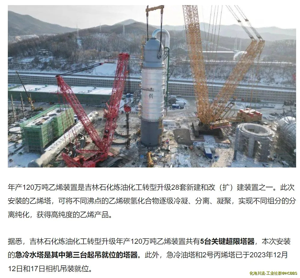

2023年12月12日,中石化起运公司旗舰设备XGC88000型4000吨履带式起重机在中石油吉林石化转型升级项目上圆满完成首吊任务,持续刷新吊装业绩,创造了在极寒环境中安全作业的最新纪录。
本次吊装的乙烯塔是吉林石化公司炼油化工转型升级120万吨/年乙烯装置关键的5台超限塔器之一。塔直径6.6米,高90.6米,设备吊装总重1160.5吨。采用单主机抬吊递送法的吊装工艺进行吊装,现场启用4000吨履带式起重机作为主吊机,XGC17000型1250吨级履带式起重机溜尾完成吊装作业。

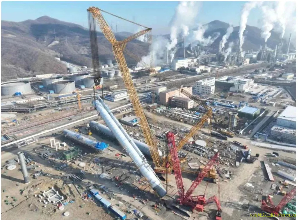

2024年1月18日上午,吉林石化公司炼油化工转型升级项目120万吨/年乙烯装置2号丙烯塔顺利吊装就位,至此,该装置大型超限塔器全部吊装完成,全面转入设备安装、工艺配管阶段。  详情 回复 发表于 2024-1-20 15:37
巡回组(海友)  |  头衔:  【海川元老参与者】

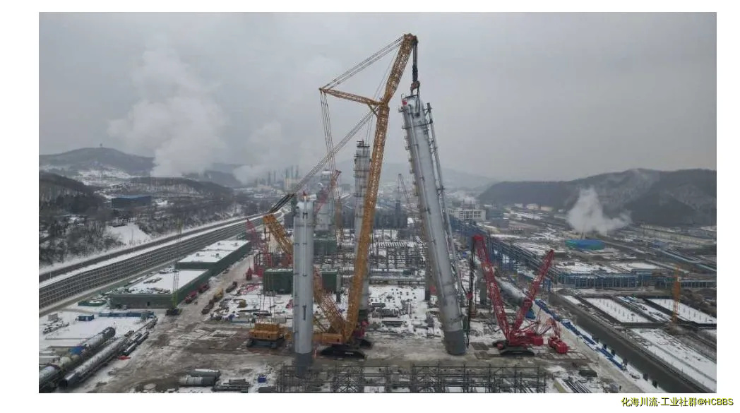

吉林石化新建120万吨/年乙烯装置共有17台超限塔器,其中5台大型超限塔器需使用4000吨主吊和1250吨溜尾吊配合吊装。此次吊装的2号丙烯塔是5台大型超限塔器中的最后1台,也是该装置塔器高度最高、吊装难度最大的设备,是名副其实的“塔王”。该塔采用分段制造、分段运输、整体吊装的建设思路,塔身长111.25米,吊装总重2030.8吨,是国内目前立式设备中一体吊装重量最重、容积最大、高度最高的丙烯塔之一。

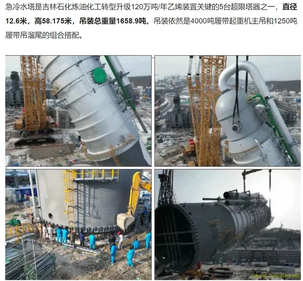

大件设备吊装完,工作面就展开了,可以开展大面积设备、管廊和管线安装了,区域内地下管线也可以施工了。
发表于 2024-1-21 12:34:01
裂解炉安装时关键路线  详情 回复 发表于 2024-1-26 15:38
当然这些安装工作要等到3、4月份,初春以后了。  详情 回复 发表于 2024-1-21 12:35

乙烯装置建设,除裂解炉外,还有多条关键路线。  详情 回复 发表于 2024-1-26 15:51
智者明 + 10 深入讨论
沙漠里的游鱼 发表于 2024-1-26 15:38
裂解炉安装时关键路线
发表于 2024-1-26 15:51:34
1,裂解炉的安装,配管,筑炉,烘炉,贯穿整个项目 2,公用工程,锅炉,循环水,污水,有了蒸汽才可以吹扫  详情 回复 发表于 2024-1-26 15:55
