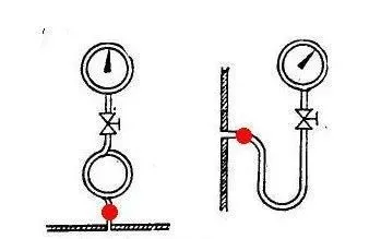

这个连接压力表和管道的东西就是压力表弯(也可简称表弯),正式名字就叫缓冲管。用来连接压力表与压力表测量的设备或管道之间的配件,用来缓冲被测量介质对压力表弹簧管的瞬时冲击,能很好的保护数显表的机械结构或者压力传感器不受损害,延长使用寿命。
管子很多种材质的,测量不同的介质需要选择不同材质的缓冲管,才能保证测量准确,保障测量系统的正常运行。
这个弯管学名就叫冷凝管或虹吸管,按照《HG/T20581-2012》版HK03压力/压差测量仪表管路连接图册说明6.4安装说明中介绍“对于蒸汽和其他可冷凝热气体,以及当介质温度超过60℃时,就地安装的压力表应选用带冷凝管(或虹吸管)的安装图,其目的就是钝化气体介质,以防损坏仪表。
当然《SH/T3104》仪表安装设计规范也有类似说明。
压力表弯的形式有两种:一种是环形弯,另一种是U形弯
加压力表弯的目的是: 保护表内部传动机构免受介质温度、介质腐蚀性的损害。通常如果介质有一定的腐蚀性必须加设压力表弯,介质的温度大于60℃时,必须加设压力表弯。如压力表安装在洁净的生活饮用水系统上,就无须加设。
还有降低震动及冲击的作用,对温度较高介质也起到一定散热作用,以保护压力表及降低压力表温度影响误差。而部分压力表接头孔口处的阻尼螺钉,是通过减小流通面积的方式起到节流缓冲效果的 , 主要是对介质压力脉冲有用。

是HG/T21581-2012
