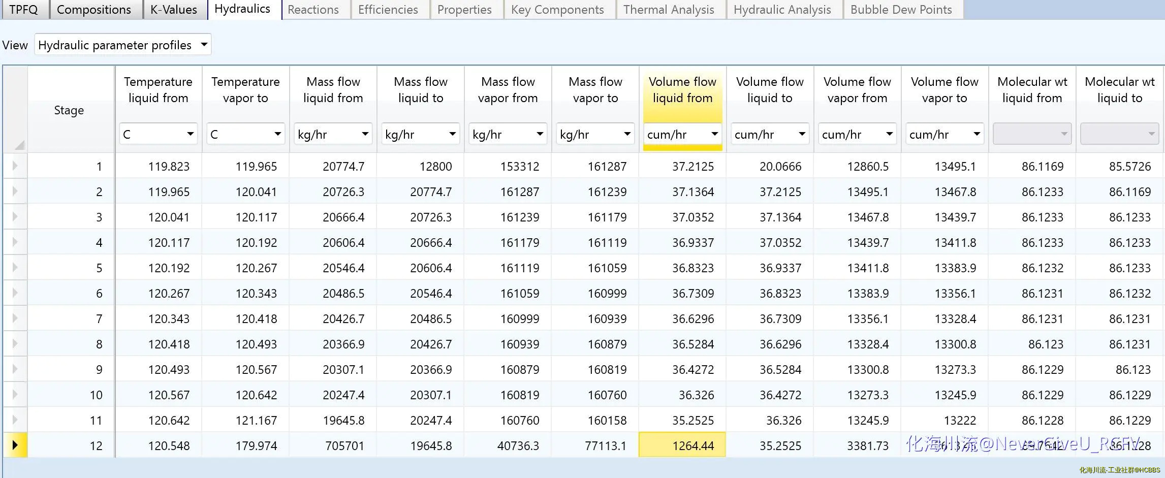

[求助] 请教一下,给厂家水力学数据应该给哪些数据

liquid from与to有什么区别?

给厂家的水力学数据通常包括流体的流速、流量、压力、温度、密度、粘度等基本物性参数,以及管道尺寸、材料和流体的工作条件等。
"liquid from" 和 "to" 描述的是流体的来源和去向。"from" 表示流体起始的位置,“to” 表示流体流向的终点位置。
发表于 2024-1-18 13:20:59
sean@VIP会员 VIP会员 | 显示全部楼层       最后访问IP河南省
离开该层塔板、到该层塔板。
