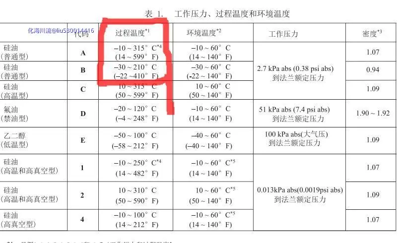

现场有一浓硫酸低温回收塔。密闭型的。内装浓硫酸,温度160℃ 左右,罐内压力163kpa左右 ,原装磁翻板远传液位计高度2.6米。现在想更换为差压液位计。如何选型。
1.法兰材质确定316L在常温下耐腐蚀性较好,在160°左右是否依旧。
2,不选用316L的话,钽材和哈氏合金哪个好。
3,能否采用单法兰膜盒液位计。
4,其他建议。

谢谢。。。一般的选用这个没啥问题,比如EJA118E隔膜密封式差压变送器这个运行条件 最高温度也就60摄氏度。。。  需要一个耐高温的
发表于 2024-1-8 10:33:55
60℃是环境温度,这160完全没问题。浓硫酸浓度多少,设备是什么材质?  详情 回复 发表于 2024-1-9 16:55

这是硅油耐热温度,要看316l的耐腐蚀性。浓度高温度160℃,估计不适用了,考虑用哈氏合金等合金吧,寻厂家问问。

谢谢 ,看过一个案例,316L的 被浓硫酸腐蚀掉膜盒。

实际来说,还是用钽材的吧,不容易坏,后续少了很多麻烦

我们选用的316L的膜片,运行多年没问题。温度应该高于160℃吧。EJA118的没问题。
