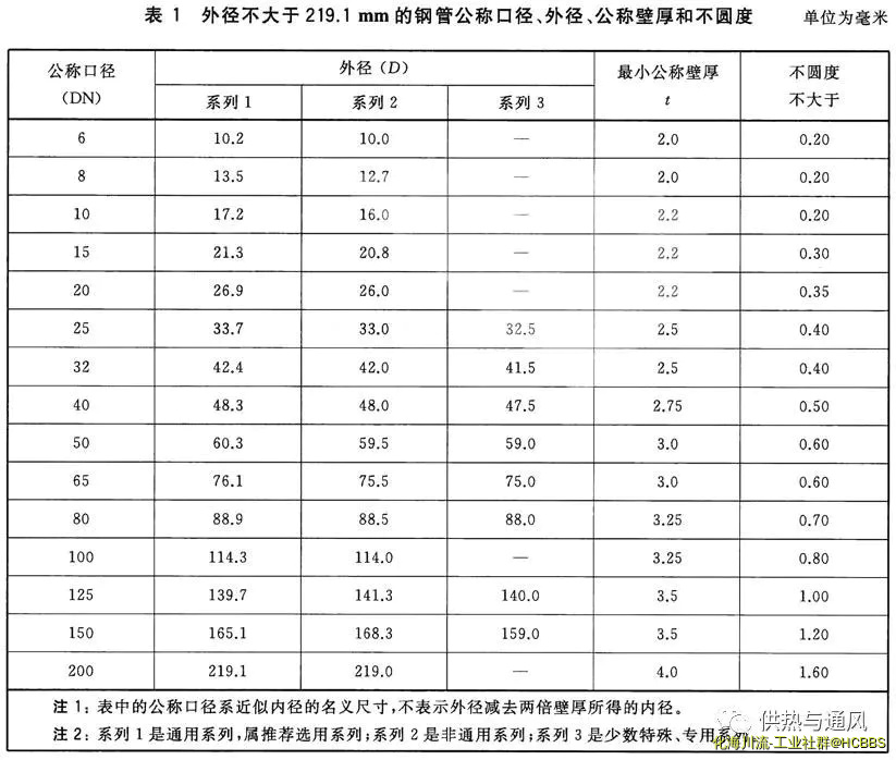

国家产品标准《低压流体输送用焊接钢管》 GB/T3091-2015:
从上表中看出,通用DN65焊接管道,其内径约为70mm。

DN管道口径是折中口径,外径大于DN值,内径小于DN值,以具体的应用为标准。
标准中并且没有DN70 的指标,要么是DN65,要么是DN80 。

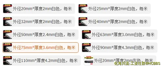

发表于 2023-12-28 16:12:23
是不是DN65的管道?  发表于 2024-1-2 20:37
hu6365VIP会员 VIP会员 | 显示全部楼层       最后访问IP四川省
金属管道没有DN70,非金属管道才有。
