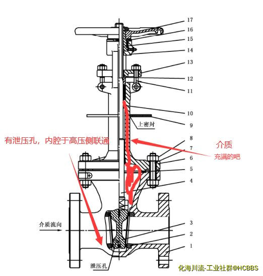

[讨论] 对于-196℃的阀门,水平安装和垂直安装有规定吗,有标准出处吗?

简介--可参考《GB 51156-2015 液化天然气接收站工程设计规范》第8.2.7 条-登录查看全文

简介--也可参考《GB∕T 24925-2019 低温阀门 技术条件》第5.1.8条-登录查看全文

简介--囍仔 发表于 2023-12-14 10:52 也可参考《GB∕T 24925-2019 低温阀门 技术条件》第5.1.8条 请教一下,为什么不能倒着装的原因知道吗?-登录查看全文
发表于 2023-12-14 13:41:28
阀门阀杆的密封填料层不能耐受低温,为避免低温介质在重力作用下渗透到阀门密封填料层,导致密封失效,低温阀门阀杆宜朝上安装。  详情 回复 发表于 2023-12-14 15:29

简介--wzyjsb 发表于 2023-12-14 13:41 请教一下,为什么不能倒着装的原因知道吗? 阀门阀杆的密封填料层不能耐受低温,为避免低温介质在重力作用下渗透到阀门密封填料层,导致密封失效,低温阀门阀杆宜朝上安装。 ...-登录查看全文

简介--囍仔 发表于 2023-12-14 15:29 阀门阀杆的密封填料层不能耐受低温,为避免低温介质在重力作用下渗透到阀门密封填料层,导致密封失效,低 ... 像低温闸阀基本上属于单向密封,当阀杆朝上安装时介质其实也是充满体腔的 ...-登录查看全文
发表于 2023-12-15 09:48:24
低温阀门都是加长阀杆结构  详情 回复 发表于 2023-12-15 10:25

简介--wzyjsb 发表于 2023-12-15 09:48 像低温闸阀基本上属于单向密封,当阀杆朝上安装时介质其实也是充满体腔的,介质与填料也是长期接触的。 低温阀门都是加长阀杆结构 ...-登录查看全文

简介--囍仔 发表于 2023-12-15 10:25 低温阀门都是加长阀杆结构 是加长的结构,但是介质肯定能到达填料处吧。-登录查看全文

简介--.guestviewthumb {margin:10px auto; text-align:center;}.guestviewthumb a {font-size:12px;}.guestviewthumb_cur {cursor:url("template/one_default/assets/common/scf.gif"), default; max-width:300px;}.ie6 ...-登录查看全文
