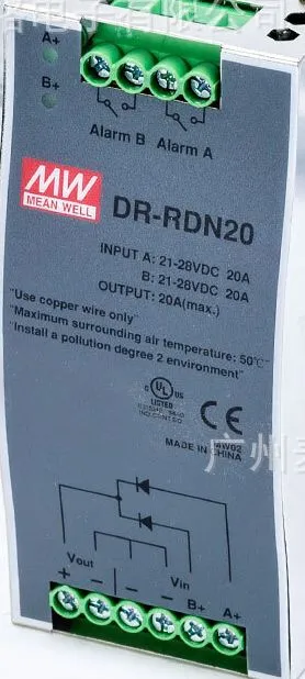

1、下图是一仪表报警电源设计图,采用二个稳压电源,要求有冗余功能。此图设计是否合理?如果设计存在问题,该如何改进?

首先二路24v电源直接并联就有问题,因为二路24v电压不可能完全相等,会形成“倒灌”。必须用二极管隔离。原理如图。建议买成品冗余电源模块,不仅完成a,b两路隔离,还附有a,b报警。工业用phoenix品牌不错,相对价格也较高。

设计的不合理。应该在220V AC输入端各加一个空气开关,在24V DC输出端各加一个二级管。

1、从PDP柜来到辅助柜的220VAC加空开;
2、24VDC出去加直流空开,一些厂家也使用了端子;
3、24V电源需要冗余,可以使用冗余模块,实现电源的冗余;
4、根据电源的功率来选配20A或40A等冗余模块;
5、一般40A的电源选配2个40A的冗余模块1个电源接1个冗余模块;
6、24VDC输出接线不要并接到电源端子,冗余模块的输出可以分别接到母排;
7、目前也有不配冗余模块的电源,可以直接并联,采用MOSFET管;
8、24VDC电源的故障报警接到控制系统进行报警。

DCS的话,加一个表决器。SIS的话就上两个表决器。电源模块输出有自己的报警通道可姐,报警是并在一起接的。最后汇总至DI卡件。

这个电源是冗余的。但要看型号是否满足防反向击穿设计,如果有就不用配反向二极管并联设施。

1、220VAC应分别加一定容量的空气开关。
2、24VDC输出端各加一个大功率二级管,一旦有一个稳压电源故障,另一个电源能正常工作,起了冗余作用。
