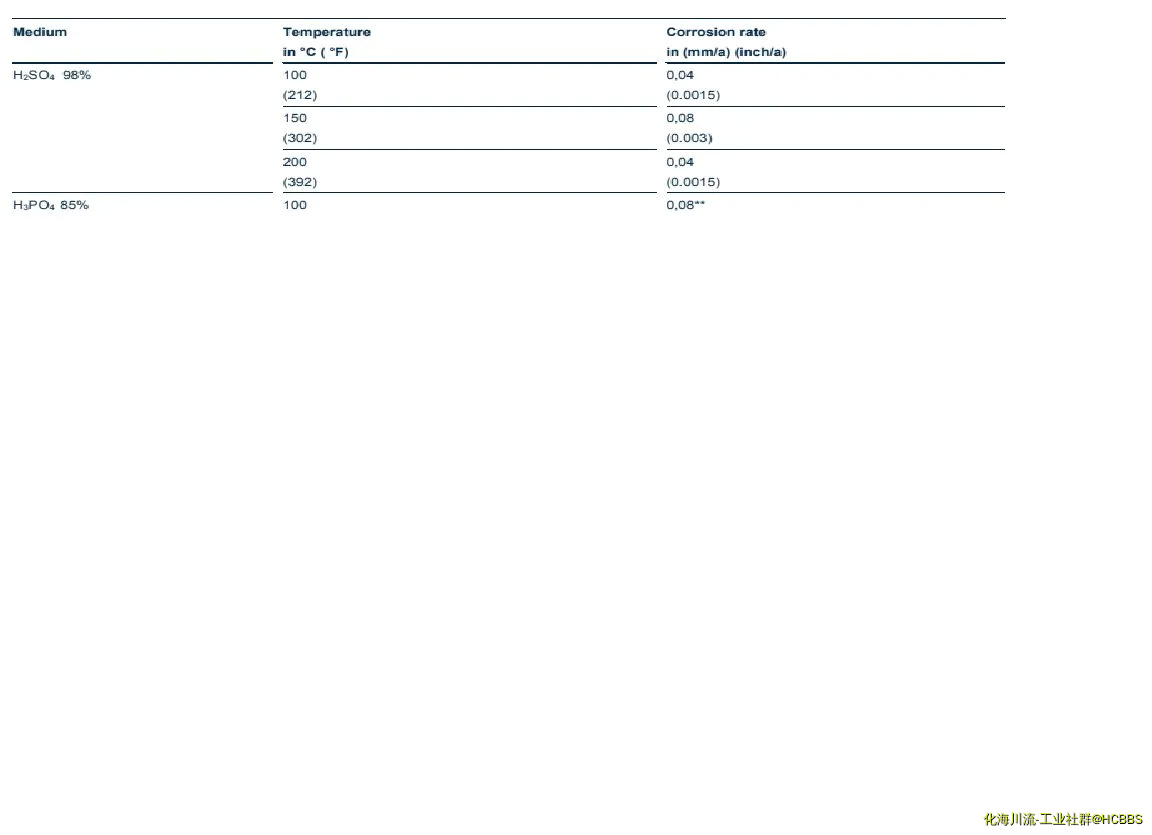

alloy33材料在98%浓度的浓硫酸中最高能承受的温度是多少?请高手给予指导,另321材质的金属材料在同种介质和温度的状况下可否适用?谢啦!!☆⌒(*^-゜)v
