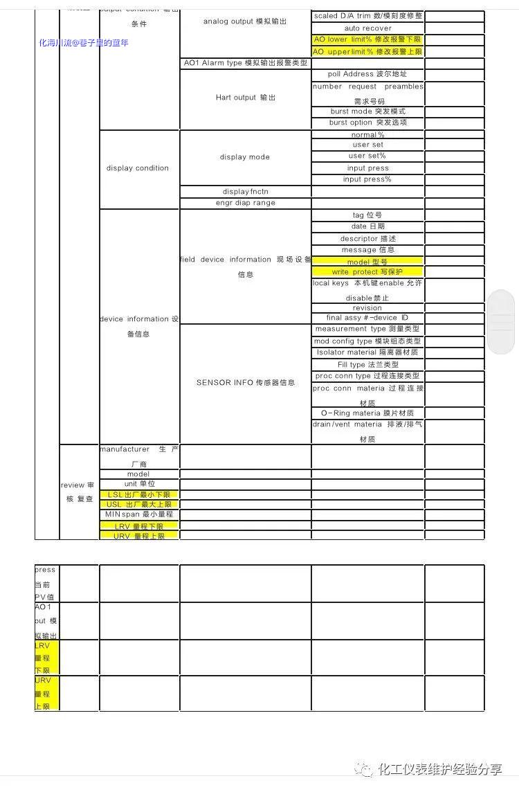

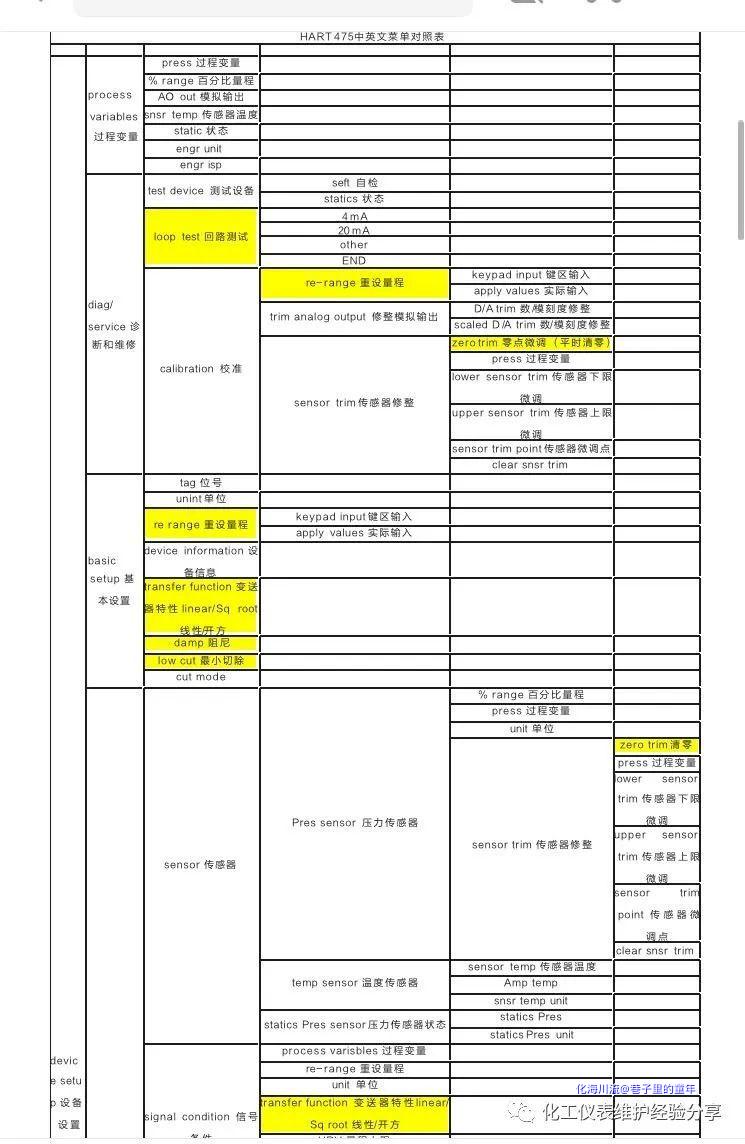

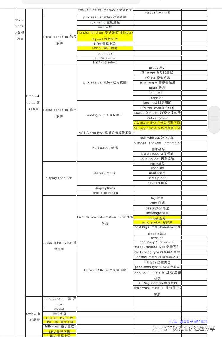

很多时候呢,现场调试或者运维值班的时候,遇到设置就地仪表参数的时候,有没有感觉到看到英文很头疼!很多工友都是记的是菜单位置,有时候着急,找半天找不到的情况也时有发生。
