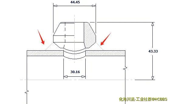

1701741449749.webp 请问这种管座开口的焊缝能进行100%的射线检测吗?

管座焊缝(也称作管对管板的焊缝)是指管子与管板相连接处的焊接部位。射线检测(RT)是一种非破坏性检测(NDT)方法,广泛用于检查焊接质量和内部缺陷。管座焊缝的射线检测存在一定的技术难度,因为管板通常较厚,且管子的安装可能导致几何限制,使得射线检测的实施更加复杂。
理论上,管座焊缝可以进行100%的射线检测,但是实际操作中,这可能需要特殊的射线源配置、多个角度的拍摄,或使用特殊的曝光技术。例如:
1. 使用适当的照射技术:比如椭圆焊缝可能需要使用椭圆形照射技术,以确保焊缝区域被均匀照射。
2. 采用不同的拍摄角度:可能需对焊缝进行多角度拍摄,以覆盖整个焊缝区域。
3. 使用数字射线成像:数字探测器(如数字探测器阵列,DDA)可用于增强图像质量和缩短曝光时间。
4. 应用计算机断层扫描(CT):CT能提供三维图像,是检测复杂几何构造焊缝的有效手段,但成本较高且检测速度慢。
5. 使用小焦点射线管和特殊的导光技术:在管板检测中,使用小焦点射线管和特殊的导光技术有助于改进图像质量。
在进行100%射线检测时,需要考虑到检测标准、接受标准、设备的实际能力、工件的几何形状和材质等因素。在实际应用中,可能会结合使用其他的非破坏性检测方法,如超声波检测(UT)、磁粉检测(MT)或渗透检测(PT),以达到对焊缝完整性的全面评估。在执行任何NDT任务之前,都需要经过专业人员的评估和计划,以确定最合适的检测方法和技术路线。

一般都采用磁粉或渗透。
发表于 2023-12-5 11:30:24
首先,从标准规范角度,这种小于DN100的支管座焊缝是不需要射线检测的;
其次,如果非要射线检测,通常来说,片子是贴不到管线里面的,所以只能贴在角缝外侧,而射线源就只能放置主管另一侧的合适角度进行双壁照透,我觉得理论上也许可以,但实际中可能不具备可操作性。
个人见解,仅供参考。

书房派啊。
实战派说,这焊缝贴片时,中间有空隙,贴不上。无法曝光。

射线可以,NB/T47013.2里有,另外动力管道这种情况要求除了进行表面无损检测外还要进行内部无损检测。

射线不行就用相控阵,也可以形成记录

请教一下,这种规格的支管连接焊缝需要进行内部检测,执行的依据是哪个规范,谢谢

你看看GB150,我前几天不知道看哪本规范也提到了这种焊缝,也是要求射线或超声无损检测。

你的T型实际上就是形成了类似环焊缝了
