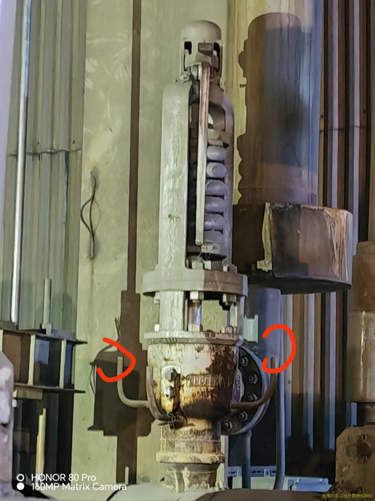

[求助] 这个管管是干啥的,起什么作用。

简介--这个应该是安全阀起跳后的介质溢出管道啊,应该向下走-登录查看全文
发表于 2023-11-27 09:13:14

简介--东方880 发表于 2023-11-23 10:47 应该向下弯吧?作用排尽导零,防止阀芯处积液锈蚀导致阀芯与筒体粘连,影响安全阀的正常工作。 学习了,我们现场也有这个 ...-登录查看全文
发表于 2023-11-23 11:00:58
简介--应该向下弯吧?作用排尽导零,防止阀芯处积液锈蚀导致阀芯与筒体粘连,影响安全阀的正常工作。-登录查看全文
