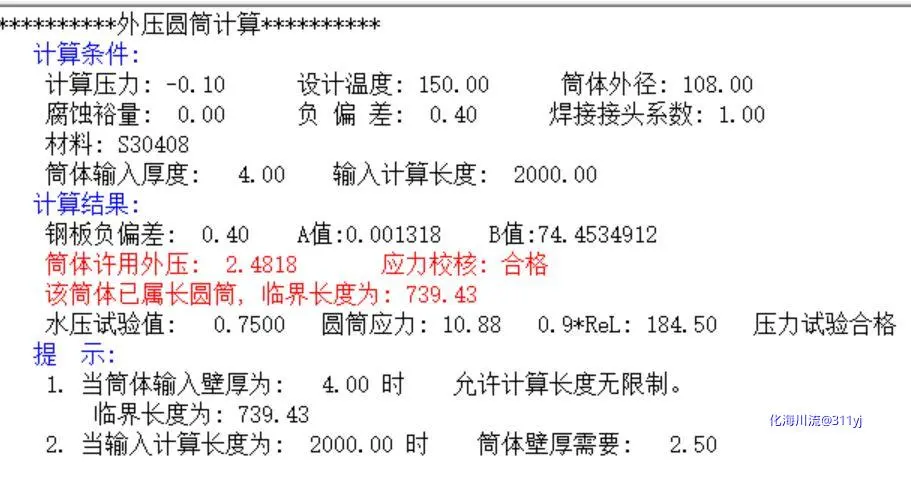

有一根不锈钢钢管,φ108×4,2米长,两端各一个法兰。抽真空。用SW6计算软件计算如下:
该筒体已属于长圆筒,临界长度739.43。
提问1:这个临界长度什么意思?
提问2:我的筒体长度已经超过临界长度,要不要设置加强圈?
提问3:图片上的计算过程是不是表示计算通过了?

许用外压合格

1. 临界长度是根据外径 有限厚度算出来的一个值,大于他的是长圆筒,小于的就是刚性短圆筒;
2.不需要设置加强圈;
3.计算通过 合格了

临界长度 是决定采用哪个公式计算

如果计算长度小于临界长度那就属于短圆筒,临界压力值与计算长度有关;如果计算长度大于临界长度,那就属于长圆筒,临界压力与计算长度没有关系,这种情况下当直径和厚度确定时,临界压力就是一个固定值。

合格了不必再做工作。如果不合格,可以通过加入加强结构等方法把长圆筒调整为短圆筒,比方说每隔700加一道加强结构,再用短圆筒的计算方法校核。

1、外压容器根据筒体的长短,可分为长圆筒、短圆筒和刚性圆筒三种。刚性圆筒一般具有足够的刚度,可不必考虑稳定性问题。一般长圆筒、短圆筒之间的划分用临界长度LCr表示,如容器长度L>LCr为长圆筒,L<LCr为短圆筒。临界长度就是起到区分长短圆筒的作用。
2、设置加强圈取决于你圆筒的刚度计算,如果应力计算合格,那就可以不需要增加加强圈。
3、计算上面写的应力校核,合格。

临界长度就是指,大于这个长度后,计算厚度不会随着长度变长而需要增厚,反之,计算厚度会随着长度变长而变大。
