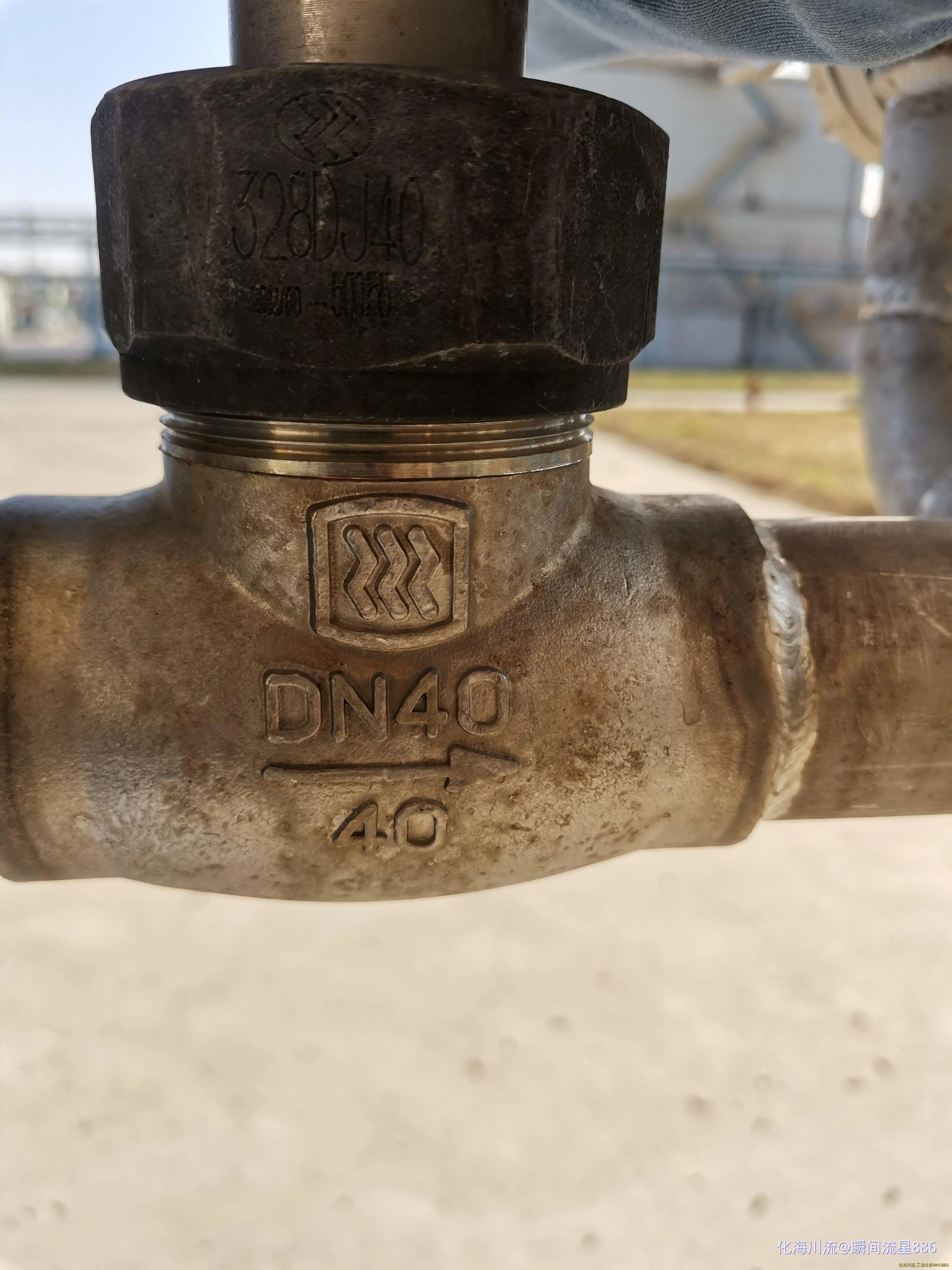

[求助] 液氮截止阀描述:328DJ40,里面的328各数字代表什么意思?

见图片:

328是06Cr19Ni10的不锈钢;DJ是低温截止阀;40是耐压40kg/cm2。
