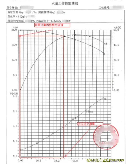

请问楼主,如何通过一台离心泵的出口压力计算该泵流量?

首先需要一个该泵的试验曲线,一般在随机资料内都有;
接着需要知道输送介质的密度(或者比重),一般在数据表有,纯态的介质比如水可以根据温度查
然后需要记录泵的入口压力 P入 MpaG和出口压力P出 MpaG
P入-P出=P压差,P压差*102/介质比重=泵实际扬程  m(压力单位都是MpaG)
最后根据试验曲线读数!
当然也可以查表~
