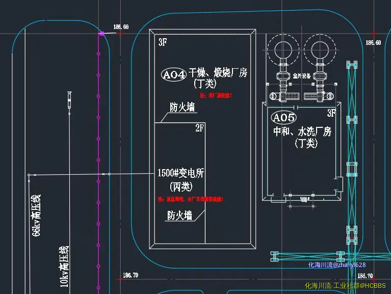

现有一改建项目,原总降变(66KV/10KV)与闲置丁类厂房为同一建筑物,现希望利旧此丁类厂房,防火类别不变;如何规划?
讨论问题:
1、全厂性总降变能否建在丁类厂房内?
2、在不作大的调整条件下,如何使上图符合石化规及建规要求?

估计不太可能,除非你拆了丁类厂房。
