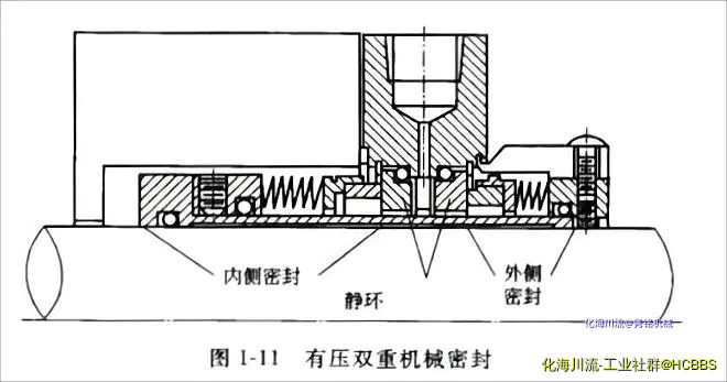

有压双端面机械密封(即Face-to-Face双端面机械密封)有两对摩擦副,结构复杂,需要外供封液系统,密封腔内通入比介质压力高(0.5--1.5x105Pa 的隔离液,起封堵、润滑等作用。隔离液对内侧密封起到润滑作用
无压双端面机械密封密封(即Face-to-back串联机械密封)有两对摩擦副,结构复杂,需要外供封液系统,密封腔内的缓冲液不加压,工艺介质对内侧密封起到润滑作用,无压双端面机械密封密封,的使用量连年上升,这种密封可广注用于氯乙烯、一氧化碳、轻烃等有**易挥发、危险的介质无压双端面机械密封密封内侧密封《第一道密封》是主密封,相当于一个单端面内装式密封,其润滑液被由被密封的介质承担,密封腔内充满来自封液罐的液体,未加压内侧密封旦失效导致密封腔的压力提高,即能由封液罐的压力表显示、记录或报警,同时外侧密封就能在维修前起到密封和容纳泄漏液体的作用

没看懂呀

有压与无压双重密封的区别在于泵送介质的性质,有压双重密封实在危险性高的介质中使用,第二重密封腔体的压力就要高于第一重密封的压力(好像是高0.5到0.7Mpa,记不清楚了),而且二重密封的封液介质要与泵实际输送的介质要相溶,这样第一道密封出现泄露的时候,就不会泄露在大气。

简单来说双端面密封相当于有两个密封腔,第一个是密封介质,第二个密封隔离液缓冲液等。有压双端面密封隔离液缓冲液的压力大于介质压力,当机封发生泄漏时介质不外漏。无压双端面密封的隔离液缓冲液压力小于介质压力,当机封发生泄漏时介质向**漏。
