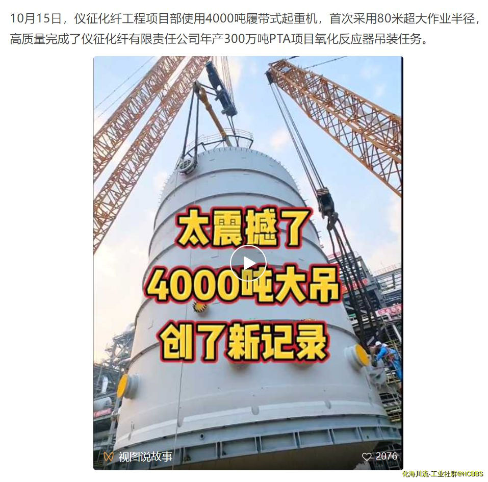

氧化反应器共计2台,高度21.3米,直径11.3米,单台吊装重量717吨,此次吊装采用一台4000吨级履带式起重机主吊,并采用一台400吨级履带吊溜尾。 由于两台氧化反应器交付时间调整,项目部需要调整施工顺序,先进行  详情 回复 发表于 2023-10-22 14:46
由于两台氧化反应器交付时间调整,项目部需要调整施工顺序,先进行结构安装,为设备做好预留,以确保工程稳步推进。
