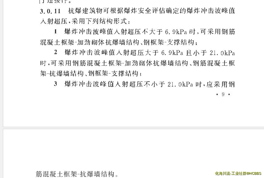

讨论一下:
        1、现场仪表机柜间,按照朝向爆炸波方向外墙采用钢筋砼抗爆墙设计,朝向非爆炸波方向外墙能否可以采用非抗爆墙设计?

image.webp 需要做爆炸荷载分析

从规范上看是考虑只抗爆面的抗冲击能力。
不过以往参与的新建项目都是机柜间整栋建筑物做整体抗爆架构。
只有一些改造项目由于建筑物已无法整体改变,则会考虑做抗爆面的单独改造。国内有这样的公司可以给出改造方案并提供改造后的验证计算。
另外借大佬的帖子向各位专家请教个问题,抗爆墙的墙体上如果没有提前做预埋件,是否允许现场在抗爆墙外墙面做膨胀螺栓固定钢板,用于桥架支撑?我们结构的同事看了抗爆规范以后说规范没有禁止这样做,应该是可以现场墙面上做支架的。想请问各位的意见。

抗爆墙上不适合打孔留洞。当电缆线等务必越过时,孔眼不可超过Φ200mm,孔眼附近应配备加固建筑钢筋,孔眼应填封密实。
