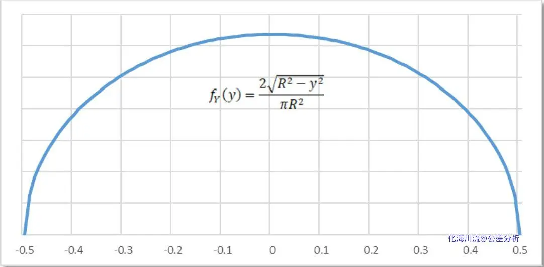

同样为销中心建立垂直方向的虚拟测量,进行5000次虚拟装配后得到图6仿真测量结果。其中标准差为0.252。
图6 销中心垂直方向波动量仿真结果
我们与方法1的标准差对比,明显比方法1的大。由于方法1产生的随机点在圆心处比较多,因此波动比较小,因此方差比较大。有兴趣的朋友可以尝试推导标准差的模拟结果与理论值的差异有多大。经过理论推导可知理论的标准差0.25,其概率密度如图7所示。对比图6方仿真结果,标准差仿真结果与理论吻合。
四、 结论
1.采用极坐标法实现圆内均匀分布,必须在角度方向满足均匀分布,并且半径的平方满足均匀分布,而不是半径满足均匀分布,即半径的采样密度随着远离中心而升高。我们可以用概率论和微积分的相关数学知识进行严格的理论推导来验证其正确性。
2. 圆中均匀采样是一些装配功能的基础,例如两/多孔销装配中销中心位置的随机均匀生成,此功能的正确实现保障了各类孔销装配中随机采样的准确性,保证软件仿真结果的正确性。
