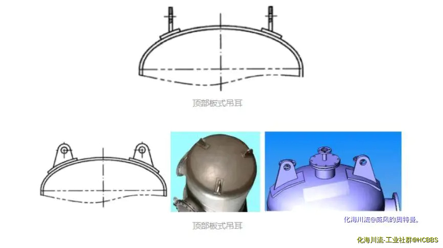

吊耳指焊接在设备上用于固定提升设备所用吊绳、吊钩等的元件。化工设备上常见的吊耳主要有5种,分别为顶部板式吊耳、卧式设备板式吊耳、侧壁板式吊耳、轴式吊耳和尾部吊耳。
顶部板式吊耳
顶部板式吊耳指焊接在立式设备顶部封头上,使用钢板制作的吊耳。
顶部板式吊耳宜设置在立式设备顶部的圆形封头、碟形封头、无折边球形封头或半球形封头上,宜采用两个对称分布,特殊情况吊耳数量可多于 2 个。对圆形封头和碟形封头,应根据实际需要,调整吊耳位置,但吊耳中心线宜处于 0.7 倍封头直径范围内。
