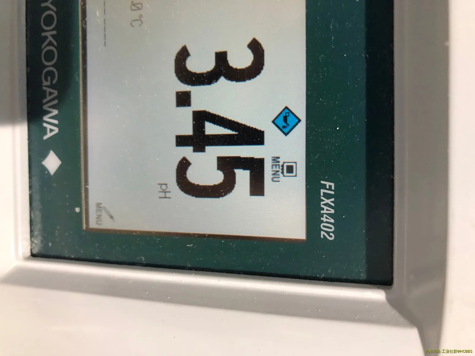

横河的ph计第一次接触,说明书也没有,加了氯化钾溶液后,有关人士要求标定,是不是两点标定呢?现在求助标定方法,谢谢大师傅们!

横河FLXA402PH计标定方法一般是两点或三点标定。具体步骤如下:
1. 首先,用纯净水清洗电极,然后插入第一个缓冲液中(如pH=7.00)。在液面上开动搅拌器,让电极四处移动,直到读数稳定。
2. 在主机上找到标定选项,根据提示进行操作。将显示的值设置为缓冲液的pH值,进行第一点标定。
3. 清洗电极后,插入第二个缓冲液中(如pH=4.00或10.00),继续搅拌至读数稳定。
4. 在主机上进行第二点标定,方式同上,记得将显示的值设置为此缓冲液的pH值。
5. 如果需要进行三点标定,那么接下来就插入第三个缓冲液中(如pH=9.18),重复上述步骤。
标定完后,用纯净水清洗电极,然后再插入样品液进行测量。
这只是一般的标定步骤,由于具体设备可能存在差异,建议你还是找一下设备的说明书或者联系厂家的技术人员进行咨询。

我配了4和7两种溶液,进行了两点标定,这种表中文显示,比较容易操作,以前用的梅特勒,和这个标定方法大同小异,标定的结果是,零点20mv,斜率86%,这个还行吗?

斜率有点偏差大,可能是电极用的时间长了,也可能是参比电极的氯化钾参比液该补充了(如果是可补充型的电极)
如果有备用 电极,可以更换备用 电极。电极是消耗品。
您用的电极还是横河电机的pH8 系列的么?
