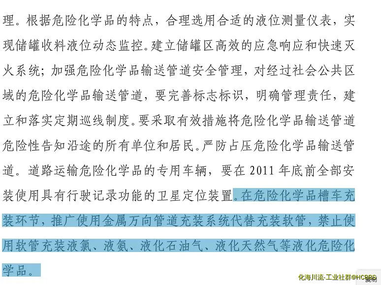

可燃有毒气体或液体管线是否可以使用金属软管

金属软管一般用于输送可燃液体或气体,但并不适合用于输送可燃有毒气体或液体管线。这是因为金属软管的材料通常不耐腐蚀,并且可能存在泄漏的风险,从而可能引起火灾、爆炸以及其他安全问题。对于可燃有毒气体或液体,应当使用专门设计的耐腐蚀材料制成的管道系统进行输送,以确保安全性和防止泄漏。

金属软管很容易泄露,使用过程中里边是波纹管,破裂后很容易泄露

有毒液体或气体用鹤管充装!金属软管禁用,容易出现泄漏造成安全事故。。。

低温脆化
