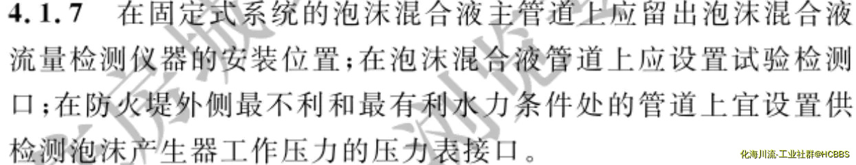

外部检查说我们进入我们汽油罐区的消防管线上无压力表,问一下那条标准有这方便的规定

第3.2.7条 防火堤外泡沫混合液管道的设置应符合下列规定:
一、在靠近防火堤外侧处的水平管道上应设置供检测泡沫产生器工作压力的压力表接口。

可以参考GB 50151-2021《泡沫灭火系统技术标准》中4.1.7的规定:
