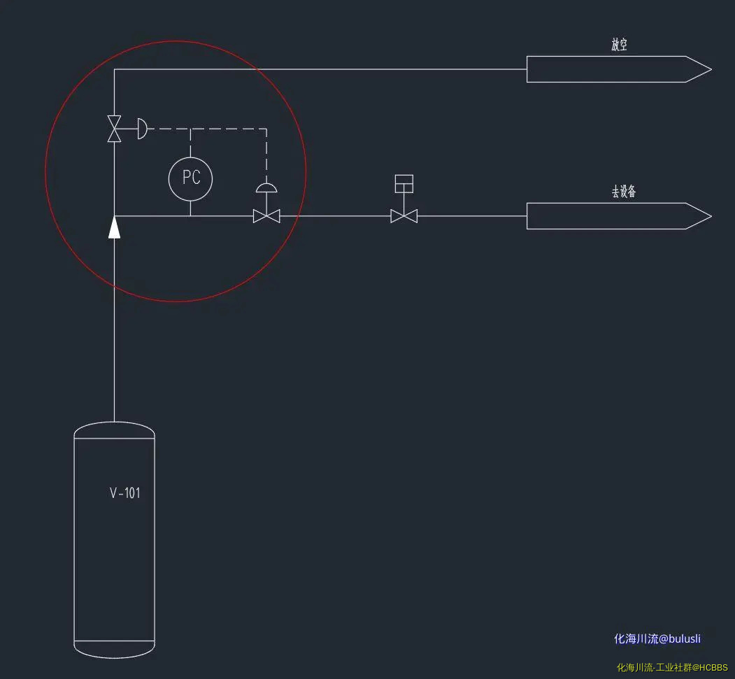

设备出气口设置两个压力控制阀是什么逻辑?如下图

这是一个压力分程控制系统。
检测压力升高,首先开打去设备管路上的控制阀使压力降低,若还不能使压力降下来,再开大放空管路上的控制阀。
若检测压力降低,首先减小放空流量,若压还不能回复则再减小去设备流量。

在设备的气体出口设置两个压力控制阀一般是为了增强安全性和可靠性。这种设置通常被称为“双重压力保护”。
当气体压力超过设定的最高压力时,第一个压力控制阀将打开并释放部分气体。如果第一个压力控制阀无法正常工作或无法满足气体的流量需求,则第二个压力控制阀将自动启动并释放更多的气体。
这种设置可以确保设备在异常情况下仍然能够控制气体压力,避免设备的过载和损坏,并且保护操作人员的安全。双重压力控制还可以提高设备的可靠性,因为即使一个压力控制阀失效,另一个仍然能够执行压力控制功能。

分程控制,优先去设备XXX,超过处理量的时候就打开排空。排空的换成安全阀可不可以?请大师指点迷津。

这不是分程控制,这两个阀对压力作用是一样的,这应该是简单的控制回路,只不过放空控制回路设定压力值高,去设备压力设定值比放空设定值低。

那这两个阀门故障开关应该怎么设置?

去设备的故障关,去放空的如果满足SIL定级则不考虑故障情况  详情 回复 发表于 2023-8-25 09:40

自动阀门不是要提故障开关吗?放空的这个还可以不考虑故障情况吗?
