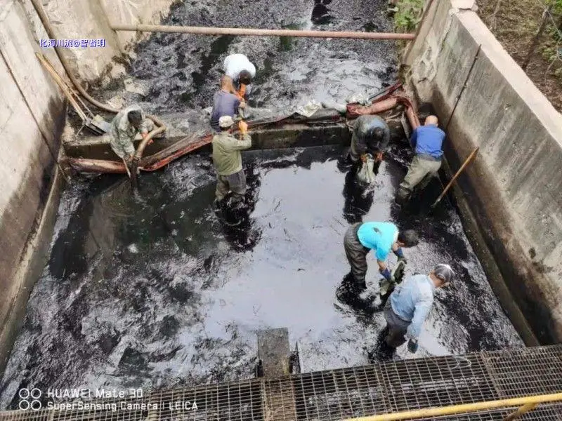

石化企业(特别是炼厂)生产过程中会产生一定量的含油污泥,油水互相溶融,污水无法回用,污油无法回炼,处理很麻烦。

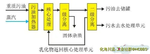

污油泥处理设施由4台集装箱撬块组成:1台预处理装置、1台固液分离装置、1台油水分离装置、1台撬块作为操作化验室。每台撬块尺寸均为:6560×3000×3100(mm),总占地约200㎡(不含固废包装堆放区域)。
其工艺流程是:重质污油升温后泵送至过滤器去除大粒径杂物,进预处理撬预加热器二次升温,进核心处理单元物理增核破乳;破乳污油进一级固-液分离装置,分离固渣装袋/进污泥干化撬;分离液(油水混合物)进二级油-水分离装置,分离油外输回炼,分离水外输至污水处理厂。运行期间通过操作化验室撬进行油-水-固三相产品的理化检验,并进行调整运行参数、工艺过程,优化分离三相的技术指标或强化单相技术指标。

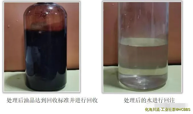

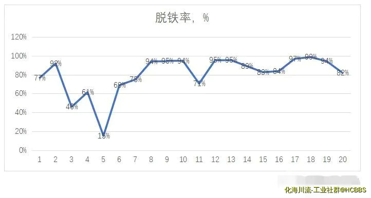

案例1:中国石化海南炼化清罐油泥净化项目
中石化海南炼化公司现有清罐原油3万吨左右,因含有大量的铁、盐、钙、机械杂质、橡胶颗粒等杂质,导致无法进入装置回炼。
处理前清罐原油:含水10%-60%、铁含量平均5692ppm、灰分平均3.2%。
处理后:油中含水平均0.96%,油中灰分平均0.38%、分离水中含油平均85ppm,分离油铁含量平均819ppm。处理后铁含量明显下降,原油含铁量平均5692ppm,分离后含铁量平均819ppm。脱铁率平均80%,符合技术指标要求。12月12日至12月14日标定期间,平均脱铁率为89%。
