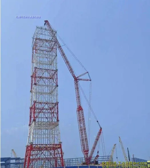

前面完工的几个大型石化项目火炬一般都是150米高,为什么裕龙石化火炬高达168米?
石化项目的火炬越高越好吗?

在150米的基础上高出18米。从风水的角度讲,这个尺寸加的比较合理,数字比较吉利,觉得是与装置的间距比较紧张,采用提高18米来增加与明火点的直线间距。

设计规范规定90米半径。  详情 回复 发表于 2023-8-5 19:21

有电梯没?不然检修爬上去太苦逼了
发表于 2023-7-31 08:18:05
没电梯。  发表于 2023-8-5 19:19
好像没有看到 几个火炬在一起,检修怎么办  详情 回复 发表于 2023-8-1 17:29

发表于 2023-8-1 13:35:36
zdchangjiang 发表于 2023-7-31 08:18
有电梯没?不然检修爬上去太苦逼了
好像没有看到
几个火炬在一起,检修怎么办
发表于 2023-8-1 17:29:30
设计应该选用的是可拆卸火炬,可通过自身滑轮机构把火炬头降下来。 或者采用千吨级以上吊车把火炬头吊下来检修。  详情 回复 发表于 2023-8-5 19:18

火炬不适宜按电梯吧?
发表于 2023-8-3 16:40:59
不适宜。热辐射吃不消。  发表于 2023-8-5 19:19

减少和周围设施间距吧
发表于 2023-8-5 09:24:31
设计规范规定90米半径  发表于 2023-8-5 19:22

xinht1 发表于 2023-7-24 18:05
在150米的基础上高出18米。从风水的角度讲,这个尺寸加的比较合理,数字比较吉利,觉得是与装置的间距比较 ...
设计规范规定90米半径。
发表于 2023-8-5 19:21:31
和浙江石化地面火炬比较一下  详情 回复 发表于 2023-8-21 07:43

和浙江石化地面火炬比较一下
发表于 2023-8-21 07:43:18
地面火炬占地比高架火炬少。  详情 回复 发表于 2023-8-21 11:32
