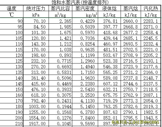

有这么一个问题:某一余热锅炉产生蒸汽,在供给热量相同的情况下,产生的1.0Mpa的蒸汽量和产生的1.5Mpa蒸汽量是否一样多?不同的压力产生的蒸汽量是否也不一样?谢谢,期待你的参与

不一样多。根据能量守恒,忽略散热损失,输入的能量一样多,输出的能量应该一样多。高压蒸汽的热值大于低压蒸汽(kj/kg),一样多的kj数,热值高的kg数就小

肯定不一样,在不考虑传热温度降低导致的换热效果降低,排烟温度会升高,这样取热量也会降低,产气量明显降低,同时1.0Mpa与1.5MPa的焓值要低,这样也是降低的。

产生的蒸汽量是与供给热量和锅炉效率有关的。在相同的供给热量下,产生1.0Mpa和1.5Mpa的蒸汽量不会完全相同。这是因为在不同压力下,蒸汽的密度和焓值不同。
根据蒸汽状态方程,蒸汽的密度与压力成正比,因此1.5Mpa的蒸汽相对于1.0Mpa的蒸汽来说,密度更大。在相同供给热量下,密度更大的蒸汽所占据的体积更小,因此产生1.5Mpa的蒸汽量会相对较小。
另外,蒸汽的焓值也随压力变化而变化。焓值代表了单位质量蒸汽所含的能量,它与蒸汽的温度相关。在相同供给热量下,1.5Mpa的蒸汽的焓值相对较高,说明单位质量的1.5Mpa蒸汽所含的能量更大。
总之,不同压力下产生的蒸汽量是不一样的。

在相同的供给热量下,产生1.0Mpa比1.5Mpa的饱和蒸汽量多。

不对。 1.0MPa饱和蒸汽的潜热 大于 1.5MPa饱和蒸汽的潜热。所以产生1MPa的蒸汽量应该小于1.5MPa的。  详情 回复 发表于 2023-7-1 09:10
发表于 2023-7-1 09:10:28
你只考虑了潜热,没有考虑二者的饱和温度的差异,你可以模拟一下就知道了。退一步讲,按照你的观点同样的热量产生相对高的压力的蒸汽量高于相对低的压力的蒸汽量,你觉得对吗?  详情 回复 发表于 2023-7-4 10:16

同意楼上观点,要不然装置都去产高品质的高压蒸汽了
