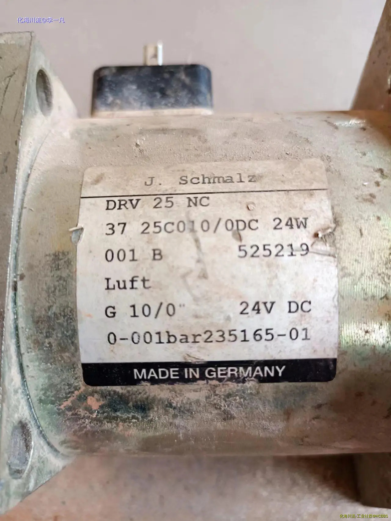

[求助] 麻烦大神们做一下详解

24VDC,24W,常闭型电磁阀,尺寸可能为1寸,压力等级为0-1bar

德国施迈茨的电磁阀
