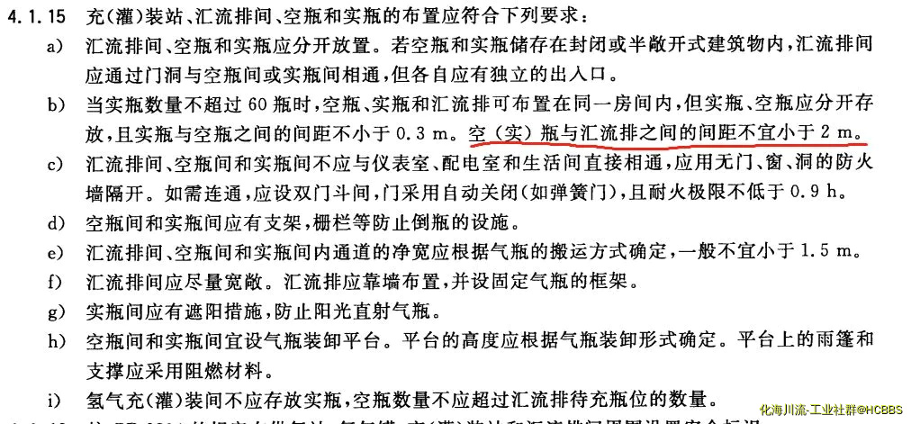

听专家提出,钢瓶和其汇流排需要间距2米,
请问这种规定的出处在那里?
感觉这种要求很奇怪,不知道专家又是哪里找来的。

这是GB4962《氢气使用安全技术规范》里的条文
