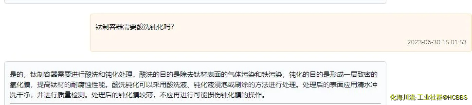

[求助] 钛制容器需要酸洗钝化吗?

简介--一般来说,钛制容器不需要酸洗钝化。因为钛具有自我保护能力,在空气中形成一层致密的氧化层,能够防止钛和其他物质的反应,并能够保护钛制品的表面不被氧化或者腐蚀。但是如果钛制容器表面存在明显的污垢或异物,或 ...-登录查看全文

简介--需要。-登录查看全文

简介--智者明 发表于 2023-6-14 19:30 需要。 能说明一下原因吗,谢谢-登录查看全文
发表于 2023-6-16 09:15:26
制造过程中,钛板表面会残留焊渣飞溅、油污印迹、锈迹、脚印和手爪印,酸洗后会清洗痕迹并在金属表面形成抗氧化的钝化膜。  详情 回复 发表于 2023-6-16 19:57

简介--制造厂会做的,酸洗可以去除污物、氧化皮等杂物提高缺陷检出能力。-登录查看全文

简介--本帖最后由 wanlirn 于 2023-6-24 14:01 编辑 嘻嘻,,必须的酸洗钝化,特别是焊缝,哪个公司能保证焊缝都是纯白的, 有一点点发蓝都是酸洗一下。。。。制造过程中难免与铁接触,不酸洗一下,出厂一见潮就反锈。 ...-登录查看全文

简介--.guestviewthumb {margin:10px auto; text-align:center;}.guestviewthumb a {font-size:12px;}.guestviewthumb_cur {cursor:url("template/one_default/assets/common/scf.gif"), default; max-width:300px;}.ie6 ...-登录查看全文

简介--wanlirn 发表于 2023-6-24 13:58 嘻嘻,,必须的酸洗钝化,特别是焊缝,哪个公司能保证焊缝都是纯白的, 有一点点发蓝都是酸洗一下。。。。 ... 关于设备的酸洗钝化有标准规定吗?比如什么材质必须酸洗钝化。 ...-登录查看全文
