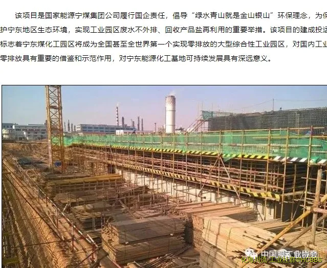

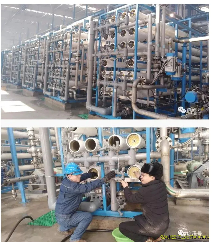

国家能源宁煤集团公司宁东矿区矿井水及煤化工废水处理利用项目于2018年12月29日17时项目二阶段开始纳滤系统冲洗,2018年12月30日17时煤化工系列纳滤分盐系统膜组开始进生产浓水调试,标志着全国规模最大的工业废水零排放项目全面开始试车,也标志着国家能源宁煤集团公司重要环保目标“12·30”里程碑节点按期实现。
据悉,东矿区矿井水及煤化工废水处理利用项目是目前国内规模最大、投入最多、工艺路线最复杂、产品盐资源化最高、技术最领先的工业废水零排放项目。
项目总占地面积20.1万平方米,总投资16.9亿元,处理规模为3000m3/h,废水排放量2400万吨/年,回收产品水2376万吨/年,副产一级品氯化钠3.71万吨/年,无水硫酸钠3.93万吨/年。
项目自2016年6月30日开工,分成两个阶段建设;经过煤制油化工工程建设指挥部和各施工单位1000多名参建人员的连续奋战努力下,2018年5月30日项目一阶段产出合格回用水,12月30日项目二阶段进水调试。

这个工业废水零排放项目用的哪家的工艺技术?3000m3/h处理规模是很大了。

二.项目策划 高浓盐水分质分盐蒸发结晶涵盖化学软化、沉淀过滤、树脂软化、高级氧化等诸多前沿水处理工艺技术,需要多家工程公司进行合作,将多种工艺技术进行集成。中国五环工程有限公司作为此次项目总承包商,  详情 回复 发表于 2023-6-13 07:47
2019年1月——杜邦水处理解决方案业务部凭借工业高难废水(近)零排放解决方案成功赢得宁夏神华宁煤集团宁东矿区矿井水及煤化工废水处理利用项目,该项目计划于2019年第一季度投运。通过这个目前国内投资最高、规模  详情 回复 发表于 2023-6-13 07:46
.宁东项目介绍
宁东矿区矿井水及煤化工废水处理利用项目是地方**和环保部门关注的一项环保项目,此次项目工艺线路长,工艺复杂,土建工程量大,施工周期短,设备及管道材质种类多,安装要求高。本次环保项目的EP承包商为中国五环工程有限公司,项目业主为神华宁煤有限责任公司。宁东项目于2016年10月开工,2019年2月投产。
此次宁东矿区矿井水及煤化工废水处理利用项目生产装置占地面积20.1公顷。总处理规模为3000m3/h。其中:矿井水处理水量为1500 m3/h,煤化工废水处理量为1500 m3/h。回收产品水2409万吨/年,处理后的产品水达到初级再生水水质标准。
2019年1月——杜邦水处理解决方案业务部凭借工业高难废水(近)零排放解决方案成功赢得宁夏神华宁煤集团宁东矿区矿井水及煤化工废水处理利用项目,该项目计划于2019年第一季度投运。通过这个目前国内投资最高、规模最大、工艺路线最为复杂的矿井水深度处理零排放项目,宁东工业园区的废水排放问题和部分解决固体废弃物问题将得到彻底解决。
     神华宁煤矿井水及煤化工废水处理利用项目广泛采用了杜邦全系列膜产品,包含超滤膜SFP-2880,反渗透膜,纳滤膜和特种超高压反渗透膜XUS180808。杜邦水处理解决方案业务部最新研发的FILMTEC™富耐™CR100、XC70、XC80,XC-N和超高压膜元件能有效应对客户水源中难以处理的生物与有机污染,降低生产设备运行压力、能耗和清洗频率。使用杜邦全系列膜产品进一步浓缩废水后,产水水质优良可供回收再利用,从而提高生产效率。神华宁煤在具有挑战性煤化工废水项目上全部采用杜邦产品,而相对容易处理的矿井水处理则也大部分采用杜邦产品,可确保神华宁煤矿井水实现有效地综合利用。

发表于 2023-6-13 07:46:49
二.项目策划
高浓盐水分质分盐蒸发结晶涵盖化学软化、沉淀过滤、树脂软化、高级氧化等诸多前沿水处理工艺技术,需要多家工程公司进行合作,将多种工艺技术进行集成。中国五环工程有限公司作为此次项目总承包商,依据其自生技术及工程管理经验,对产品方案、工艺技术、控制方案、外部条件进行总体规划,确定适合本项目的工程技术方案和项目实施计划。
此次项目需通过多技术方案和多平衡进行比选,确定总体工艺流程,并对项目执行设计、制造以及标准验收;第三,对关键设备、材料选择进行规定;第四,对各工艺包间接口关系进行梳理,明确职责范围;第五,与业主商定分包招标方案。
在各项中都有不同的工艺包商。预处理及膜脱盐的工艺包商是北京万邦达环保技术股份有限公司及北京凯姆德能源环境科技有限公司;矿井水分盐及蒸发结晶的工艺包商是博天环境集团股份有限公司及北京鑫佰利科技发展有限公司;煤化工业废水分盐及蒸发结晶的工艺包商是陕西航天机电环境工程设计院有限责任公司及内蒙古九科康瑞环保科技有限公司。
