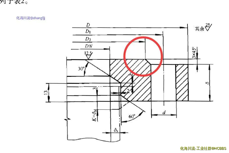

查NB/T 47020~47027-2012 压力容器法兰
甲型平焊法兰的结构图如下:
有PN=1.0,DN=400,可查出:D1=480,D3=440,d=18
按上图:
(D1-D3)/2=40/2=20
而d/2+倒角3=9+3=12
对不上啊
所以感觉标准上这个甲型平焊法兰平密封面的结构图有点问题
应该是如下图:乙型平焊法兰的那个样子才对

你管他图画成啥样呢  按标准制作 就完事了

图都画错了,怎么完事?

出标准就不校对吗,错误不少
比如乙型平焊法兰,槽密封面,这个图也有错误。

有些错误是有标准勘误表的,有些可能觉得不影响无伤大雅的就略过了。

可能是以前的模板,改了改就发过来了
发表于 2023-6-21 11:15:07
一般来说,孔不到 密封面都没的什么问题,是可以是斜坡上的,别的法兰也有这样情况
