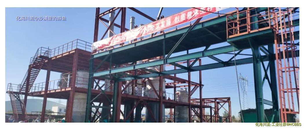

2022年1月21日,全球首套千吨级秸秆糖制乙二醇中试项目——河南省中原大化集团有限责任公司秸秆糖制乙二醇中试项目在河南能源濮阳园区顺利完成中间交接,为下一步动设备单体试车、系统气密试验、水联运、全面打通工艺流程和投料试车奠定基础。乙二醇是生产PET等聚酯的主要原料,传统方法来源于石油基生产,采用秸秆糖化具有原料可持续的优势。
该项目是由中科院大连化学物理研究所联合科源产业基金,依托中科柏易金新能源公司与河南能源研究总院、中原大化、东华工程公司共同合作开发。项目自去年4月份开工建设以来,经过各方共同努力,合作建设管理团队多次对施工方案进行优化,按节点目标顺利完成机械竣工,通过“三查四定”,经近一个月的试压、吹扫、仪表阀门回路调校等,顺利完成项目中间交接。
该项目技术具有原料可再生、工艺流程简单、低碳绿色环保等显著优点,对于提升国家能源安全、实现“双碳目标”、促进经济可持续发展等方面具有重要意义。该中试项目的顺利推进,将为后续编制万吨级生物质制乙二醇技术工艺包,打通从原生物质到聚酯产品的产业链条等大规模工业化应用提供有力支撑。

2021年11月4日,河南省中原大化集团有限责任公司秸秆糖制乙二醇中试项目五台主要塔器到货,相继进行安装。截至目前,项目钢结构主体框架基本完成,设备全部到场,设备安装完成率95%,所有机泵安装就位,五台塔器下段安装就位。接下来管道预制、配管及电仪安装将全面有序铺开。
中原大化秸秆糖制乙二醇中试装置以生物质秸秆糖水溶液和氢气为原料,在高温高压、釜式反应器中催化转化获得粗乙二醇,然后通过精馏得到优等乙二醇产品,同时副产工业级丙二醇等。产品规模为乙二醇746.8吨/年,丙二醇194.4吨/年。
据悉,该项目由中科院大连化物所、中科柏易金、河南能源研究总院、中原大化公司联合开发,2019年10月23日,在中原大化举行启动仪式。

【项目概况】
建设地点:濮阳市濮阳经济技术产业集聚区(含濮阳经济开发区)石化路与濮水路交叉口西南角(中原大化公司现有厂区内)
总投资:2098万元
建设内容:该项目主要建设千吨级乙二醇中试装置,建成后可生产乙二醇746.8t/a、丙二醇194.4t/a。本项目以生物质秸秆糖水溶液和氢气为原料,经过乙二醇合成工段的加氢反应合成粗乙二醇,再经过乙二醇精馏工段得到优等品的乙二醇产品,同时副产工业级丙二醇等。主要建设装置包括乙二醇合成、乙二醇精馏等工序。
