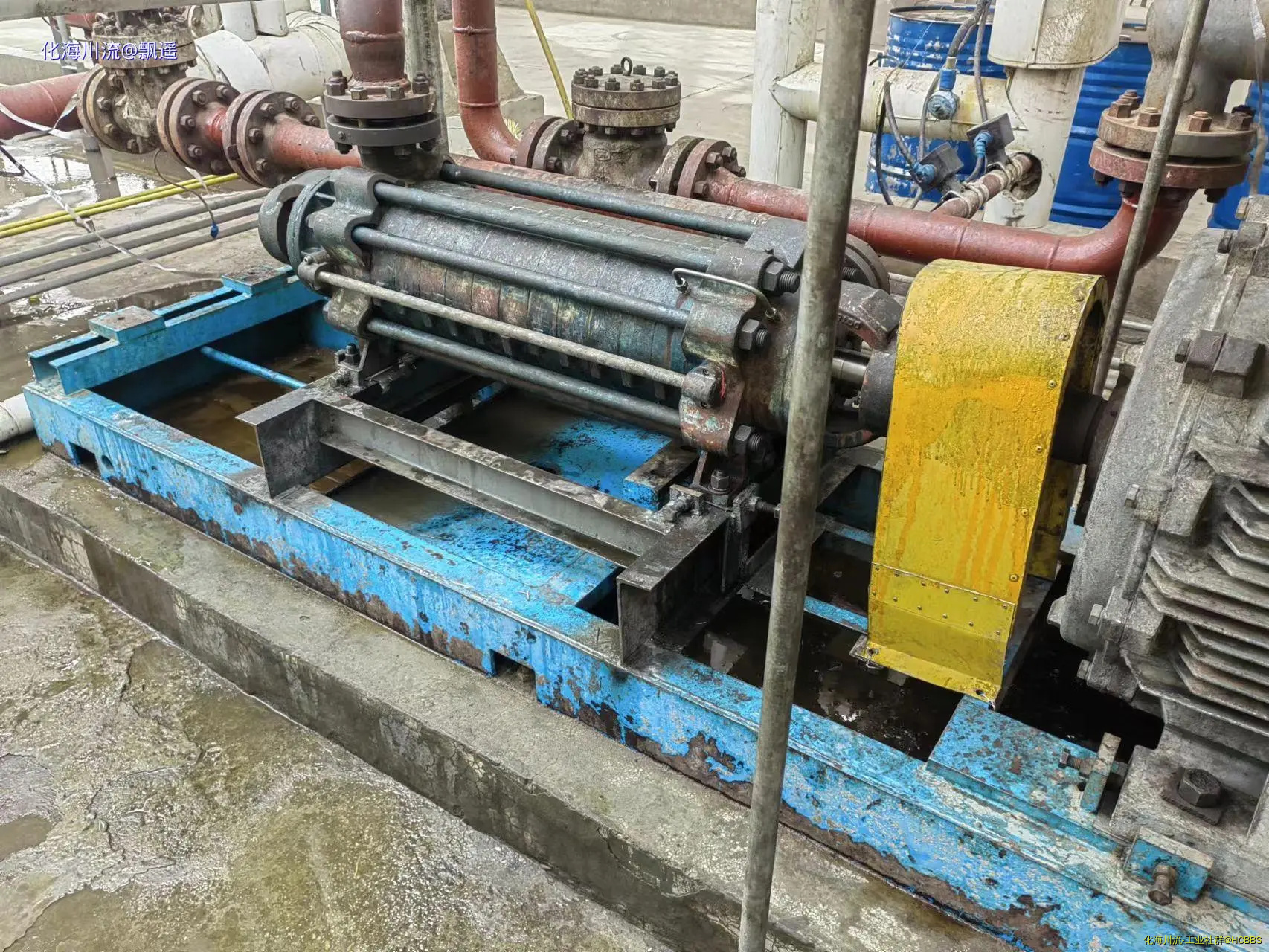

我厂有一台D48-50*12级卧式多级离心泵,介质:胺液  工作温度:80℃  出口压力:6.0MPa 入口压力:0.7MPa  前几天由于泵体运转异常,拆卸后发现导叶被胺液冲刷腐蚀都不能再继续使用,所以更换了新的不锈钢导叶,首级闭式叶轮外表面和导叶发生摩擦,(叶轮材质为不锈钢),更换了首级叶轮,导叶、平衡盘 机封套 轴承并对泵轴跳动量测量(小于4丝)与轴带叶轮、平衡盘整体做了动平衡。装配完成试机,不开出口时前后轴承处振动为2.2㎜/s-3.0㎜/s, 开启出口后非驱动端轴承振动逐渐增大,待完全开启后,驱动端轴承振动7.6㎜/s,非驱动端为15-18㎜/s左右,1、入口管路从新配管不受力,出口管路与泵连接孔螺栓都能直接穿过,2、靠背轮连接方式弹性柱销,找正方式端面使用游标卡尺,左右上下10道左右,径向百分表找正,误差也在10道左右,3、泵安装时使用水平仪横向纵向基本水平,地脚螺栓无松动,与底座之间坐实。4、导叶口环与叶轮轮毂单边间隙50-60道。现场将出口闸阀下部支撑不受力后,离开地面,发现泵的振动变化很大,驱动端变为3.5㎜/s,非驱动端变为10-12㎜/s,一但让出口闸阀下部支撑受力,泵振动整体上升,泵出口管道弯头处振动东西侧为13-15㎜/s,南北侧振动为4.5㎜/s。入口管路振动3.2㎜/s,出口止回阀前加了两个支撑,但就这两个部位振动值最高,现在怀疑是由于泵出口与管路发生共振造成,但现在不知道怎么消除这个共振,两个支撑一个是靠近弯头处固定到地面的另外一个是坐在地面上,有哪位师傅给个可能原因 微信图片_20230602220104.webp
出口支撑,考虑到热变形,所以底座为活动底座

根据描述,可能原因有以下几点:
1. 导叶安装不准确。在更换新的不锈钢导叶后,可能没有正确地安装在泵体上,导致与叶轮发生摩擦。
2. 过去的振动对轴承造成了损伤。在过去的异常运转中,泵的振动可能对轴承造成了损伤,导致现在的振动问题。
3. 泵出口与管路共振。比较可能的原因是,泵出口与管路之间存在间隙,而这个间隙又恰巧产生了共振现象,增加了泵的振动。
建议尝试以下解决方法:
1. 重新确认导叶、平衡盘、机封套和轴承的安装情况,确保正确无误。
2. 检查轴承是否已经损坏,并进行更换。
3. 尝试对泵出口和管路之间的间隙进行调整,尽量减小共振问题的发生。可以使用不同材质的填充物,或者更换管路连接方式等方法。
